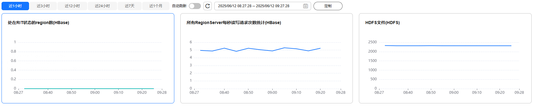

  4. 用户同步完成后,单击“监控信息”页签,查看到集群的监控指标报表。
  5. 在时间区间选择需要查看监控数据的时间段。
    图1 选择查看监控数据的时间段

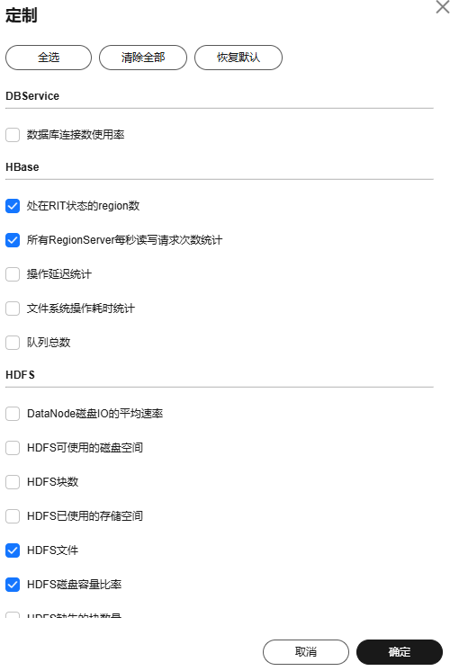

  6. 自定义监控指标报表。
    1. 单击“定制”,勾选需要显示的监控指标。
    2. 单击“确定”保存并显示所选指标。
    3. 单击“清除全部”可批量取消全部选中的指标项。
    图2 自定义监控指标报表
