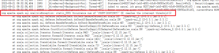

    spark beeline模式下,可通过日志来获取SQL防御详情:
    1. 登录FusionInsight Manager页面,选择“集群 > 服务 > Yarn”,在“概览”页面单击ResourceManager WebUI后的链接,进入到Yarn的WebUI界面。
    2. 在“All Applications”页面单击ID名称,进入应用详情页面。
    3. 单击应用的“Logs”,进入“Logs”页面,单击stdout全量日志,即可查看SQL防御详情,如下图所示:
