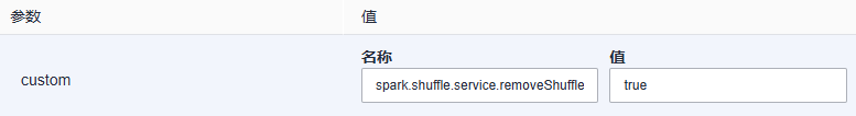

MRS 3.2.1-LTS及之后的版本:
  1. 登录Manager界面,选择“集群 > 服务 > Spark > 配置 > 全部配置 > JDBCServer> 自定义 > custom”,增加自定义配置项:spark.shuffle.service.removeShuffle=true,如下图所示:
  2. 单击“保存”保存配置。选择“集群 > 服务 > Spark > 实例”勾选所有JDBCServer实例,选择“更多 > 滚动重启实例”,重启所有的JDBCServer实例。
