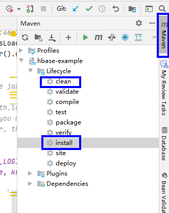

    • 方法一:
      选择“Maven > 样例工程名称 > Lifecycle > clean”,双击“clean”运行maven的clean命令。
      选择“Maven > 样例工程名称 > Lifecycle > install”,双击“install”运行maven的install命令。
      图1 maven工具clean和install

    • 方法一:
      图3 maven工具clean和install

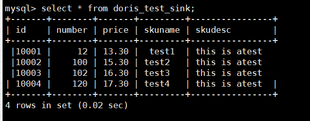

    运行成功后,还可在MySQL客户端连接Doris,执行以下命令查看导入的数据:
    select * from doris_test_sink;
    select * from test_2.doris_test_sink;
