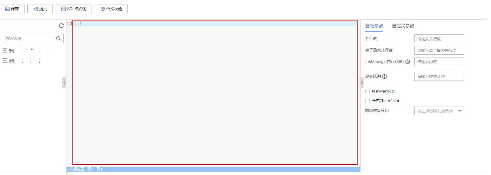

    1. 在作业开发界面进行作业开发。
      图1 FlinkServer作业开发界面
    2. 可以单击上方“语义校验”对输入内容校验,单击“SQL格式化”对SQL语句进行格式化。
    3. 作业SQL开发完成后,请参考表1设置基础参数,还可根据需要设置自定义参数,然后单击“保存”。
