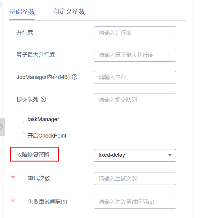

  4. 在作业开发界面的“基础参数 > 故障恢复策略”下拉框中选择对应策略,并配置对应参数。
    • fixed-delay:需配置“重试次数”和“失败重试间隔(s)”。
    • failure-rate:需配置“最大重试次数”、“时间间隔(min)”和“失败重试间隔(s)”。
    • none:无需配置其他参数。
