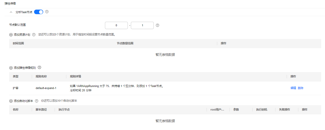

创建MRS集群时配置弹性伸缩
创建集群时,弹性伸缩功能可以通过在更多配置参数中进行配置。仅分析集群、流式集群和混合集群支持创建集群时配置弹性伸缩策略。
- 登录MRS管理控制台。
- 在购买包含有Task类型节点组件的集群时,参考自定义购买MRS集群创建一个MRS集群,例如创建一个分析集群,并配置集群软件配置和硬件配置信息、添加Task节点组后,在“更多配置”的弹性伸缩栏,打开对应Task节点类型后的开关按钮,即可进行弹性伸缩规则及资源计划的配置或修改。
图1 创建集群时配置弹性伸缩
配置弹性伸缩会调控节点数量,也会对实际价格有影响,请谨慎操作。

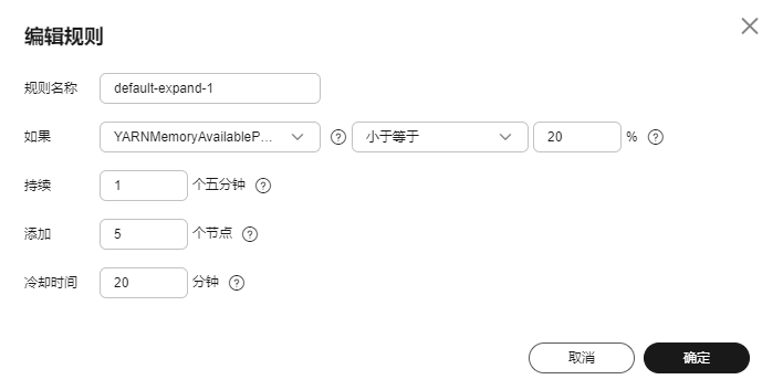

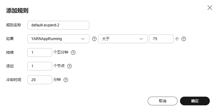

场景一:根据实时负载配置弹性伸缩
当用户需要根据集群实时负载指标或集群资源池指标对Task节点数量进行调整,可以使用MRS的弹性伸缩规则调整Task节点数量。
例如:用户需要根据Yarn资源使用情况动态调整节点数,在Yarn可用内存低于20%时扩容5个节点,可用内存高于70%时缩容5个节点。Task节点组最高不超过10个节点,最低不少于1个节点。
- 进入弹性伸缩配置界面后,配置弹性伸缩规则。
- 单击“确定”,完成弹性伸缩规则设置。
- 如果是为已有集群配置弹性伸缩的场景,需勾选“我同意授权MRS服务根据以上策略自动进行节点扩容/缩容操作。”。
- 配置完成后,当集群的业务运行状态满足相关弹性伸缩要求时,系统会自动对Task节点组进行扩容或缩容操作。
- 用户可以在左侧导航栏单击“操作日志”,查看当前集群的扩缩容详情。

场景三:根据集群负载及时间段配置弹性伸缩
如果数据量并非非常平稳,有可能出现超出预期的波动,因此并不能保证固定Task节点范围一定可以满足业务场景,此时需要在资源计划的基础上根据实时负载对Task节点数量进行调整。
例如:某项实时处理业务数据量在周一、周二和周六7:00~13:00出现规律性变化,但是数据量变化并非非常平稳。在周一、周二和周六7:00~13:00期间,需要Task节点的数量范围是5~8个,其他时间需要Task节点数量是2~4个。因此可以在资源计划的基础上,设置基于负载的弹性伸缩规则,以实现当数据量超出预期后,Task节点数量可以在资源计划规定的范围内根据负载情况进行浮动,但不会超出该规定范围。资源计划触发时,会以变化最小的方式使节点数量满足计划规定范围,即如果需要扩容则扩容到计划节点数量范围的下限,如果需要缩容则缩容到计划节点数量范围的上限。
弹性伸缩规则可调控节点数量,也会对实际价格有影响,请谨慎操作。
- 配置资源计划。
- 单击节点默认范围下方的“配置指定时间段的节点数量范围”或者“添加资源计划”。
- 配置“生效日期”、“时间范围”和“节点数量范围”。
单击“配置指定时间段的节点数量范围”或者“添加资源计划”按钮配置多条资源计划。
资源计划触发扩容或缩容后,存在10分钟的冷却时间,冷却时间内不会再次触发弹性伸缩。

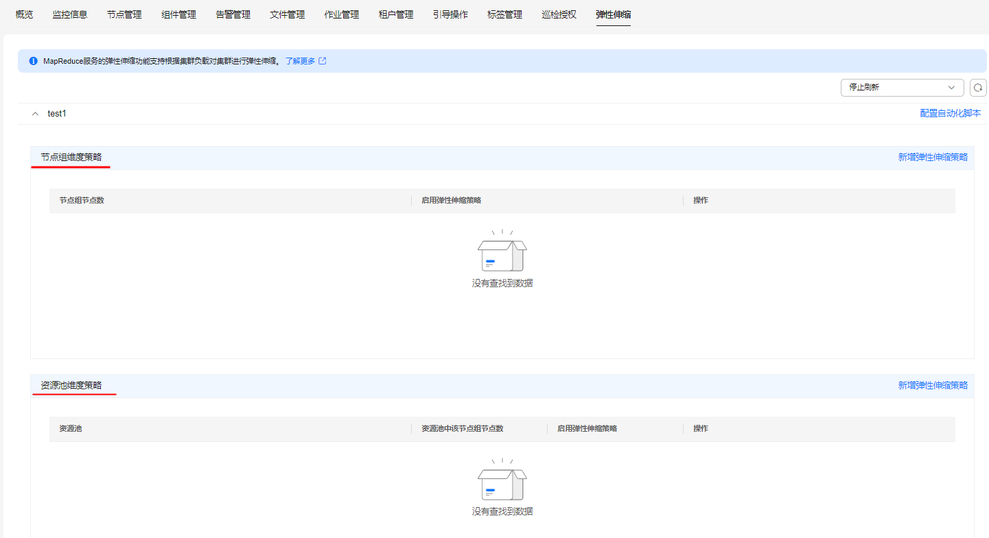

为已有MRS集群新增弹性伸缩策略
集群创建成功后,可以通过节点组维度或资源池维度对集群内的Task节点组配置相关规则。
由于节点组维度策略和资源池维度策略互斥,用户根据实际需要选择其中一个配置即可。
| 对比项 | 节点组维度 | 资源池维度 |
| 弹性伸缩对象 | Task节点组内的所有节点 | 弹性伸缩策略指定资源池内的Task节点 |
| 扩容节点资源池归属 | default资源池 | 弹性伸缩策略指定资源池 |
| 缩容对象 | Task节点组内随机缩容 | 弹性伸缩策略指定资源池内随机缩容 |
- 登录MRS管理控制台。
- 选择“现有集群”,单击待操作的集群名称。进入集群详情页面。
- 选择“弹性伸缩”页签,进入配置弹性伸缩界面。
用户根据实际需要选择资源池维度或者节点组维度进行策略配置。
图4 选择弹性伸缩配置维度
- 单击“新增弹性伸缩”按钮,即可添加弹性伸缩策略。
图5 新增弹性伸缩策略(节点组维度)

场景一:根据实时负载配置弹性伸缩
