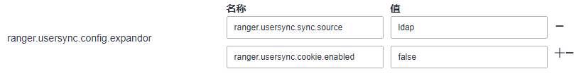

    1. 登录MRS集群Manager界面,具体请参见访问MRS集群Manager,选择“集群 > 服务 > Ranger > 配置 > 全部配置 > UserSync(角色) > 自定义”,添加以下自定义参数设置Ranger数据源为Manager Ldap用户:
      • MRS 3.1.0之后版本,在“ranger.usersync.config.expandor”参数配置中添加“ranger.usersync.sync.source”值为“ldap”和“ranger.usersync.cookie.enabled”值为“false”,如下图所示:
      • MRS 3.1.0版本,在“ranger.ugsync.site.customized.configs”参数配置中添加“ranger.usersync.sync.source”值为“ldap”和“ranger.usersync.cookie.enabled”值为“false”。

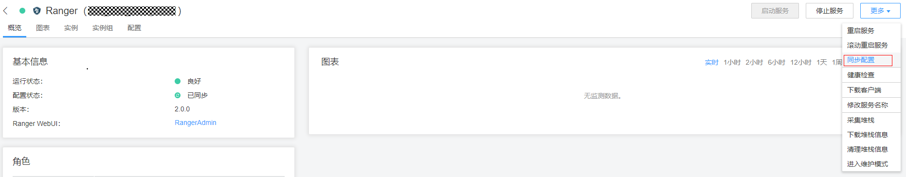

    3. 在Ranger服务“概览”页面右上角单击“更多”,选择“同步配置”。

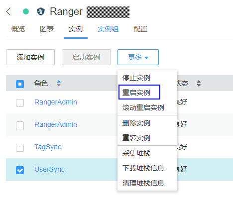

    4. 在Ranger实例页面,勾选“UserSync”实例,选择“更多 > 重启实例”。
