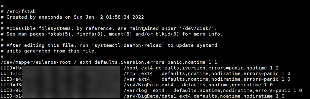

    4. 执行以下命令,检查是否有新挂载磁盘的UUID。
      vi /etc/fstab
      • 是,执行10.f。
      • 否,执行10.e。
      例如执行后结果如下:
