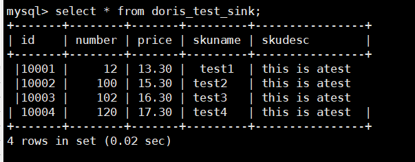

    运行成功后,还可在MySQL客户端连接Doris,执行以下命令查看导入的数据:
    select * from doris_test_sink;
    select * from test_2.doris_test_sink;
