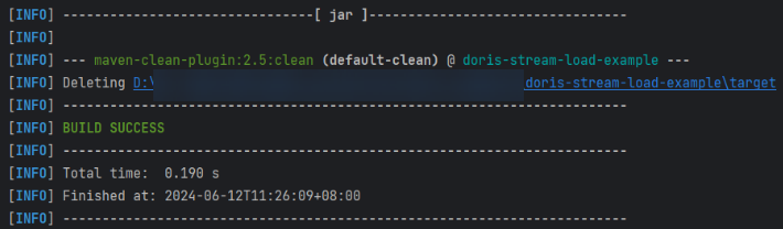

        在IDEA的下方Terminal窗口进入“pom.xml”所在目录,手动输入mvn clean compile命令进行编译。
        图4 “mvn clean compile”命令编译
        编译完成,打印“Build Success”,生成target目录。
        图5 “doris-jdbc-example”编译完成
        图6 “doris-stream-load-example”编译完成(MRS 3.3.1-LTS及之后版本)

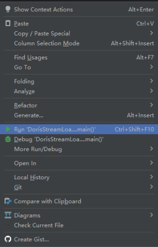

      • MRS 3.3.1-LTS及之后版本,右键“DorisStreamLoader.java”文件,选择“Run 'DorisStreamLoader.main()'”。
        图8 运行Doris Stream Load样例程序

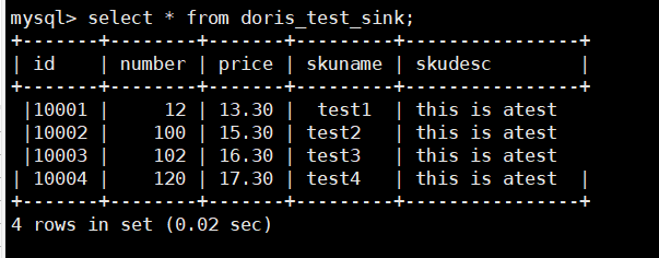

    运行成功后,还可在MySQL客户端连接Doris,执行以下命令查看导入的数据:
    select * from doris_test_sink;
