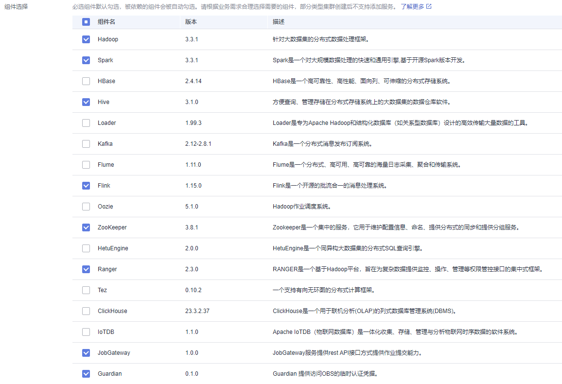

    组件选择
    必须包含Hadoop、Ranger、Hive、Guardian、Spark(可选)、Flink(可选)等组件。
    例如,配置如下图所示,不同版本集群可能存在差异,具体界面显示以实际为准。

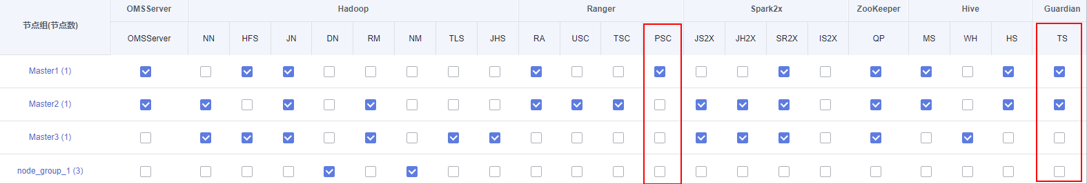

    拓扑调整
    选择“开启”,并确认Ranger组件至少添加1个PolicySync(PSC)实例(该实例部署节点需要同时包含RangerAdmin实例)、Guardian组件至少添加2个TokenServer(TS)实例。

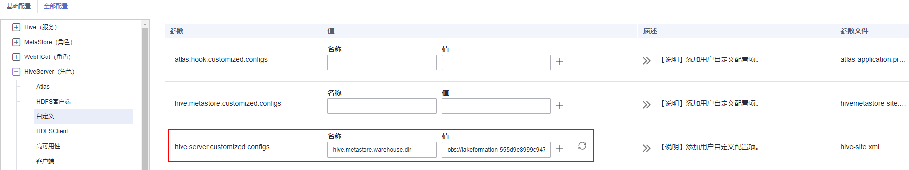

      hive.server.customized.configs
      • 名称:hive.metastore.warehouse.dir
      • 值:obs://lakeformation-test/hive
      • 添加参数“hive.metastore.warehouse.dir”。
      • 设置值为配置LakeFormation实例章节获取的hive Catalog在OBS中的存储路径。
      hive.metastore.customized.configs
      仅MRS 3.3.1及之后版本集群需要添加该参数。
      图1 hive.metastore.warehouse.dir配置
