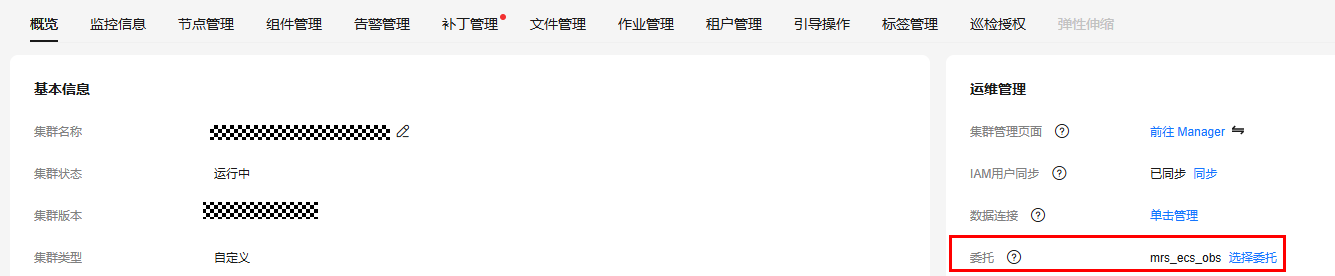

  2. 检查MRS集群是否配置委托。
    1. 登录MRS管理控制台。
    2. 选择“现有集群”,单击集群名称,进入集群信息页面。
    3. 在“运维管理”区域, 查看委托是否配置。
    图1 委托
    图2 OBS桶授权限

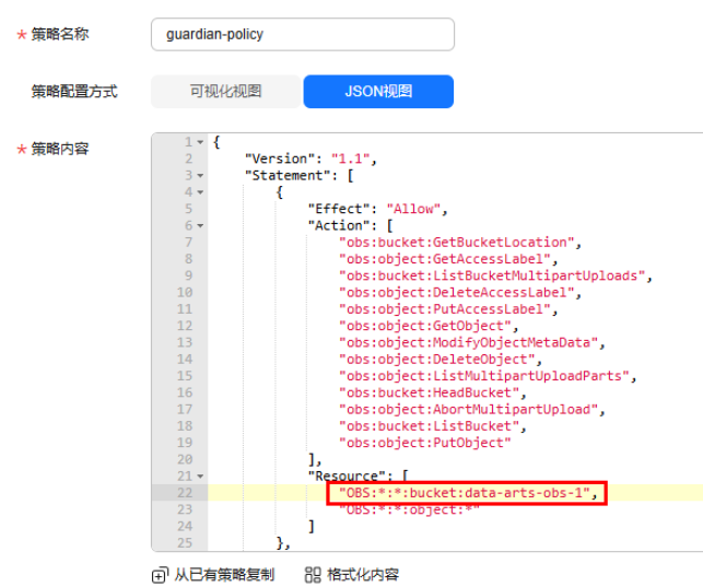

  1. 配置DataArts提交MRS SparkScript/SparkSubmit作业文件所在的OBS桶的读权限。如果不配置,可能会造成安装补丁后执行MRS SparkScript/SparkSubmit作业失败。
    1. 登录IAM管理控制台。
    2. 单击“委托”。
    3. 选择存算分离配置的委托,单击委托名称,选择“授权记录”,配置步骤 3查到的OBS桶的读权限,例如data-arts-obs-1。
