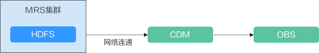

CDM服务迁移HDFS数据至MRS集群方案如图1所示。
图1 HDFS数据迁移示意

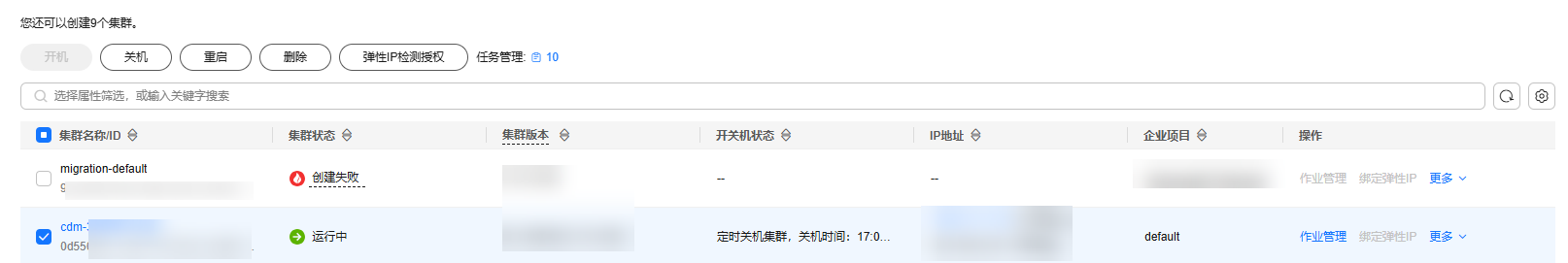

  2. CDM集群创建完成后,选择集群操作列的“绑定弹性IP”,CDM通过EIP访问MRS HDFS。
    图2 集群列表
    如果用户对本地数据源的访问通道做了SSL加密,则CDM无法通过弹性IP连接数据源。
