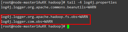

修改OBS客户端日志级别
OBS文件系统打印大量日志可能导致读写性能受影响,可通过调整OBS客户端日志级别优化,日志调整方式如下:
  1. 切换至“hadoop”目录下:
    cd 客户端安装目录/HDFS/hadoop/etc/hadoop
  2. 编辑“log4j.properties”文件:
    vi  log4j.properties
    在文件中添加以下OBS日志级别配置,并保存:
    log4j.logger.org.apache.hadoop.fs.obs=WARN
    log4j.logger.com.obs=WARN
  3. 可执行以下命令查看:
    tail -4 log4j.properties
    查看到的结果如图1所示,表示修改日志级别成功。
    图1 添加OBS日志级别
