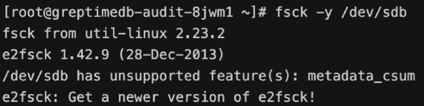

    若执行命令以上命令的过程中,出现“has unsupported feature(s): xxx”这类错误,如下所示:
    说明节点fsck与文件系统不兼容,建议先升级fsck,再尝试执行以上命令。
