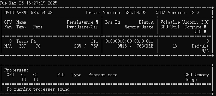

    3. 执行以下命令,验证驱动nvidia-smi是否可以正常使用。
      nvidia-smi
      回显结果如下,则说明nvidia-smi可以正常使用。
      图1 回显结果
