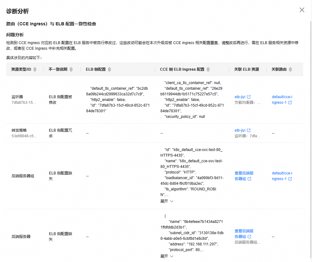

集群升级前检查中,可能扫描出多个Ingress与ELB配置不一致项,并显示每个不一致项期望的配置。示例如下:

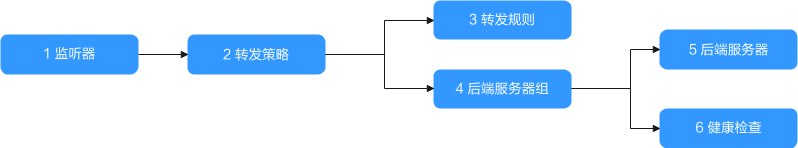

由于资源之间有依赖关系,建议按以下顺序处理:
建议您在处理完几条关键的不一致异常后重新运行检测,大多数情况下处理了父级资源的问题,子级资源的不一致异常会自动消失。

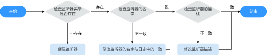

监听器存在不一致
ELB侧配置缺失,需要创建监听器

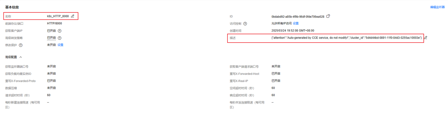

ELB配置一致性检查诊断出监听器存在不一致,不一致原因为ELB侧配置缺失,出现此问题一般是因为用户通过ELB控制台修改了监听器的名字、描述,或者删除了监听器。
您可在ELB控制台根据端口查看监听器是否存在,并进一步检查监听器名字与描述是否匹配,请按照以下步骤处理:
  • 方式一:修改Ingress
    如果监听器是您有意删除(如不再需要使用),则需在CCE集群中删除对应的Ingress。
  • 方式二:修改ELB
    在ELB控制台根据端口查看监听器是否存在,并进一步检查监听器名字与描述是否匹配,如不匹配则需要修改监听器的名字和描述。
    CCE自动添加的监听器描述信息格式如下,其中cluster_id的值为本集群ID。
    {"attention":"Auto-generated by CCE service, do not modify!","cluster_id":"5d4d44bd-0891-11f0-84d3-0255ac10003e"}
ELB侧配置被修改,需要更新监听器
ELB配置一致性检查诊断出监听器存在不一致,不一致原因为ELB侧配置被修改,出现此问题一般是因为用户通过ELB控制台修改了监听器的配置,并未在CCE侧同步。
您可在ELB控制台查看该监听器的实际配置,并与期望配置项逐一对比,若存在不一致,则需将监听器的配置手动修改为CCE侧的期望配置,或者修改Ingress。

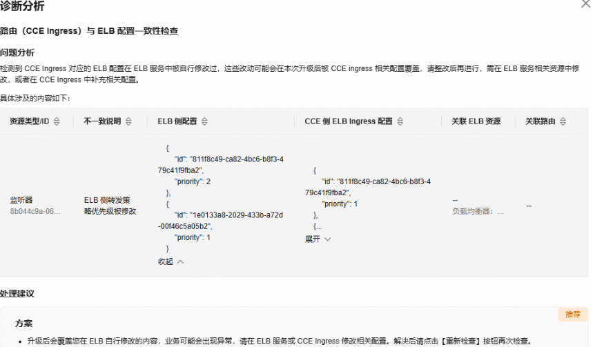

ELB侧转发策略优先级被修改,需要编辑转发规则
ELB配置一致性检查诊断出监听器存在不一致,不一致原因为ELB侧转发策略优先级被修改。该拦截在同时满足以下条件时触发:
  • Ingress同时配置了kubernetes.io/elb.ssl-redirect: 'true'(HTTP重定向到HTTPS)和kubernetes.io/elb.ingress-order(转发规则优先级)。
  • 该Ingress对接的ELB监听器上,还存在其他转发策略也配置了ingress-order。
原因分析:低版本集群中,ssl-redirect生成的重定向转发策略ingress-order优先级默认最高,而同一监听器上其他Ingress配置了ingress-order,导致监听器内转发策略的优先级不一致。升级到新版本时,ssl-redirect生成的重定向转发策略ingress-order优先级按照真实配置值生效。升级过程中,CCE会校验同一监听器下所有转发策略的优先级一致性,校验时发现监听器内转发策略的优先级配置与实际生效值不一致,因此拦截升级。
整改方案:调整当前监听器上的所有转发策略ingress-order优先级配置,确保同一监听器内所有转发策略的优先级值唯一且有效。

  • 方式二:修改ELB
    在ELB控制台根据端口查看监听器配置,将转发策略优先级改回诊断报告中的期望值,与Ingress中的配置一致。

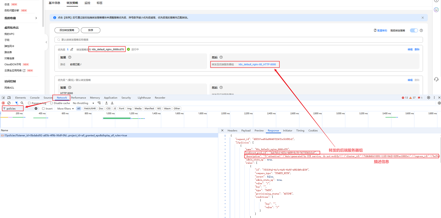

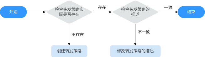

转发策略存在不一致
ELB侧配置缺失,需要创建转发策略
ELB配置一致性检查诊断出转发策略存在不一致,不一致原因为ELB侧配置缺失,出现此问题一般是因为用户通过ELB控制台修改了CCE创建的转发策略的描述,或者删除了转发策略。
您可在ELB控制台对应监听器下根据转发策略名字搜索其是否存在,并进一步检查转发策略的描述是否匹配,请按照以下步骤处理:
  • 方式一:修改Ingress
    从Ingress的spec.rules中删除对应的规则,让CCE下发值对齐ELB现状。
  • 方式二:修改ELB
    通过创建转发策略接口创建转发策略,参数需与Ingress中的配置一致。
ELB侧配置被修改,需要更新转发策略
ELB配置一致性检查诊断出转发策略存在不一致,不一致原因为ELB侧配置被修改,出现此问题一般是因为用户通过ELB控制台修改了CCE创建的转发策略的后端服务器组(redirect_pool_id)。
请按照以下步骤处理:
  • 方式一:修改Ingress
    修改Ingress的spec.rules中对应域名的backend.service,让CCE下发值对齐ELB现状。
  • 方式二:修改ELB
    在ELB控制台根据端口查看转发策略配置,将后端服务器组改回诊断报告中的期望值,与Ingress中的配置一致。
ELB侧配置冗余,需要删除转发策略
ELB配置一致性检查诊断出转发策略存在不一致,不一致原因为ELB侧配置冗余,出现此问题一般是因为用户通过ELB控制台在CCE创建的监听器下新建了转发策略。您需要根据转发策略id找到对应的转发策略,并将其删除。
  • 方式一:修改Ingress
    在Ingress的spec.rules中新增对应域名的规则,覆盖该转发策略,让CCE下发值对齐ELB现状。
  • 方式二:修改ELB
    通过查询转发策略详情接口查询该转发策略位于哪个ELB监听器下,并将其删除。

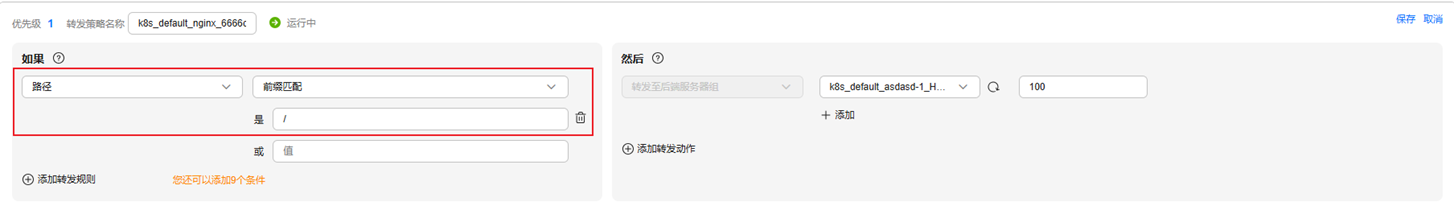

转发规则存在不一致
ELB侧配置缺失/冗余,需要创建/删除转发规则
ELB配置一致性检查诊断出转发规则存在不一致,不一致原因为ELB侧配置缺失/冗余,出现此问题一般是因为用户通过ELB控制台修改了CCE创建的转发策略下的转发规则,通常是修改了类型、匹配方式、路径。由于CCE对于转发规则的更新方式为删除后重创,因此需要创建/删除转发规则的不一致问题通常会同时出现。
请按照以下步骤处理:
  • 方式一:修改Ingress
    从Ingress的spec.rules中修改对应路径的规则,让CCE下发值对齐ELB现状。
  • 方式二:修改ELB
    在ELB控制台根据端口查看转发策略配置,将路径/匹配方式改回诊断报告中的期望值,与Ingress中的配置一致。

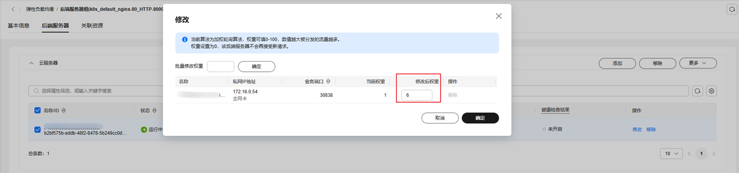

ELB侧配置被修改,需要更新后端服务器
ELB配置一致性检查诊断出后端服务器存在不一致,不一致原因为ELB侧配置被修改,出现此问题一般是因为用户通过ELB控制台修改了CCE创建的后端服务器组中的后端服务器的权重。
  • 方式一:修改Ingress
    检查Ingress中是否有annotation控制成员权重,如有则调整,与ELB侧保持一致。
  • 方式二:修改ELB
    在后端服务器组中编辑成员的权重,改回诊断报告中的期望值。

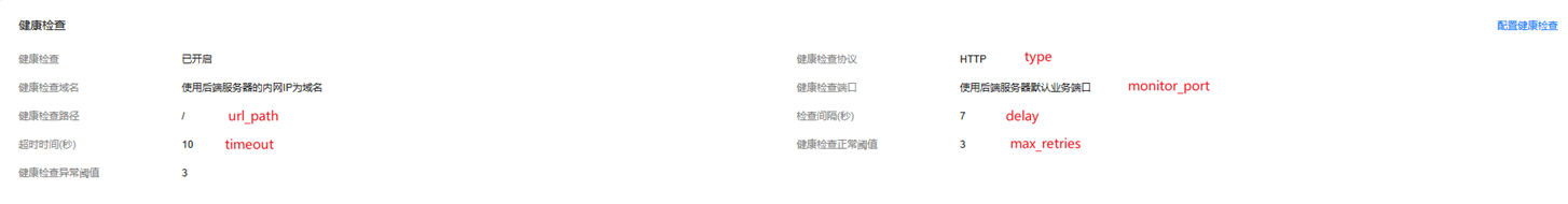

健康检查配置存在不一致
ELB侧配置被修改,需要更新健康检查
ELB配置一致性检查诊断出健康检查存在不一致,不一致原因为ELB侧配置被修改,出现此问题一般是因为用户通过ELB控制台修改了后端服务器组的健康检查配置。
  • 方式一:修改Ingress
    修改Ingress的kubernetes.io/elb.health-check-flag和kubernetes.io/elb.health-check-option注解。
  • 方式二:修改ELB
    在ELB控制台查看后端服务器组,将健康检查参数改回诊断报告中的期望值,与Ingress中的配置一致。
ELB侧配置冗余,需要删除健康检查
ELB配置一致性检查诊断出健康检查存在不一致,不一致原因为ELB侧配置冗余,出现此问题一般是因为用户通过ELB控制台开启了后端服务器组的健康检查,而未在Ingress里配置。
例如:
inconsistent: need delete healthMonitor(ef7ad2c3-bdda-4727-8a1c-de37eeb48b55) of pool(402dbff8-58b8-4a49-bb99-0dc5cf87c35b)
需要将后端服务器组(id:402dbff8-58b8-4a49-bb99-0dc5cf87c35b)上配置的健康检查删除(可通过删除健康检查接口进行删除),或者在对应的Ingress中开启健康检查。
