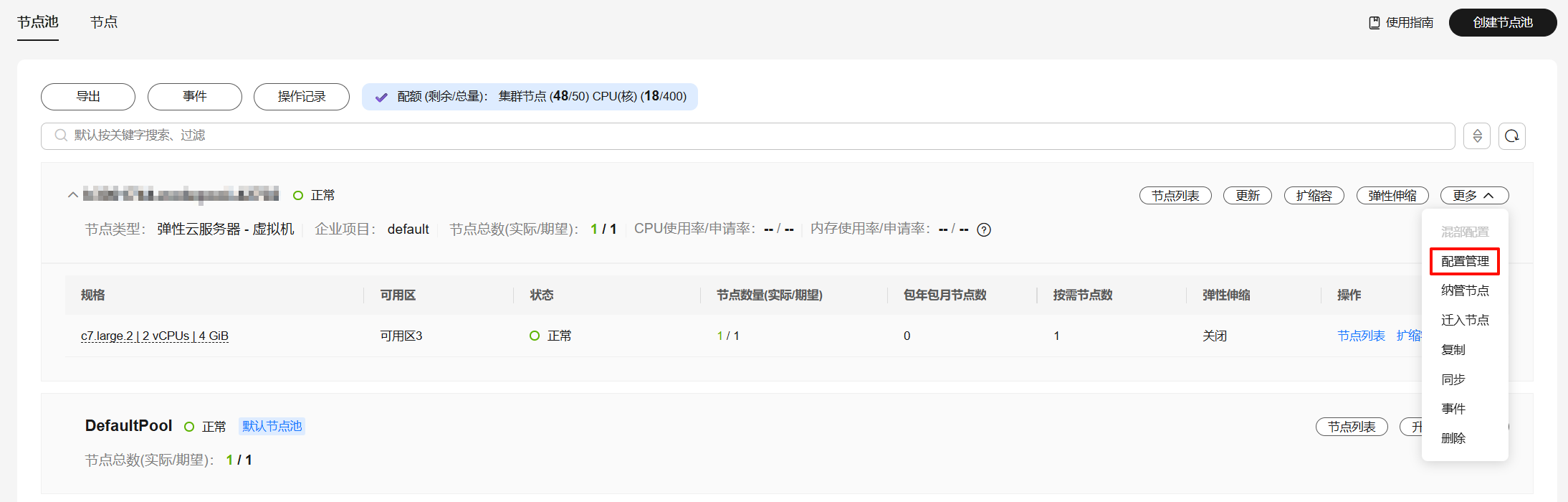

  1. 登录CCE控制台,单击集群名称进入集群。
  2. 在左侧导航栏中选择“节点管理”,切换至“节点池”页签。
  3. 单击节点池名称后的“更多 > 配置管理”。
  4. 在侧边栏滑出的“配置管理”窗口中,根据业务需求修改节点池参数值。关于参数说明详情请参见节点池配置参数说明。
