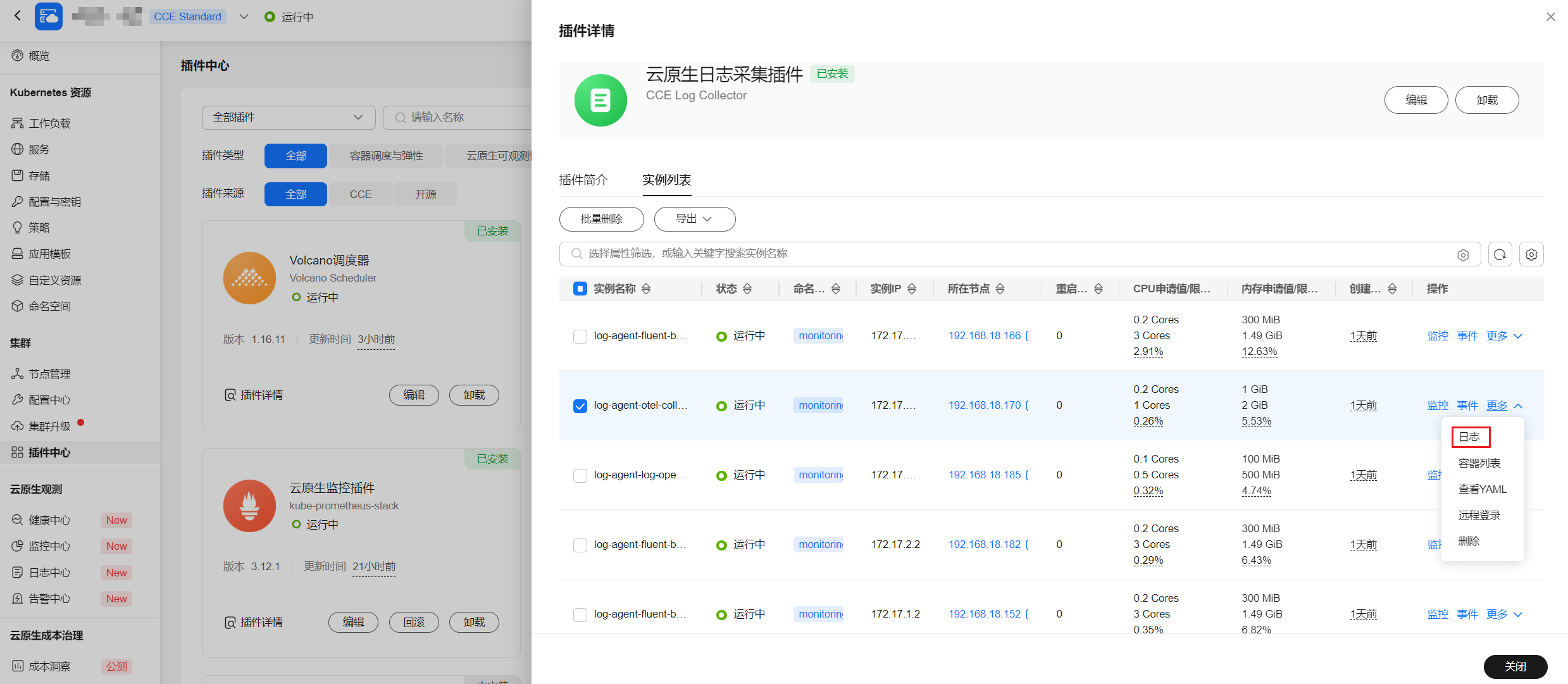

  • 若未生效的日志策略采集类型为事件类型或插件版本低于1.5.0,则检查log-agent-otel-collector工作负载的标准输出。
    进入“插件中心”,单击 “云原生日志采集插件”名称,选择实例列表, 找到 log-agent-otel-collector ,单击“更多>日志”。
    图7 查看log-agent-otel-collector实例日志

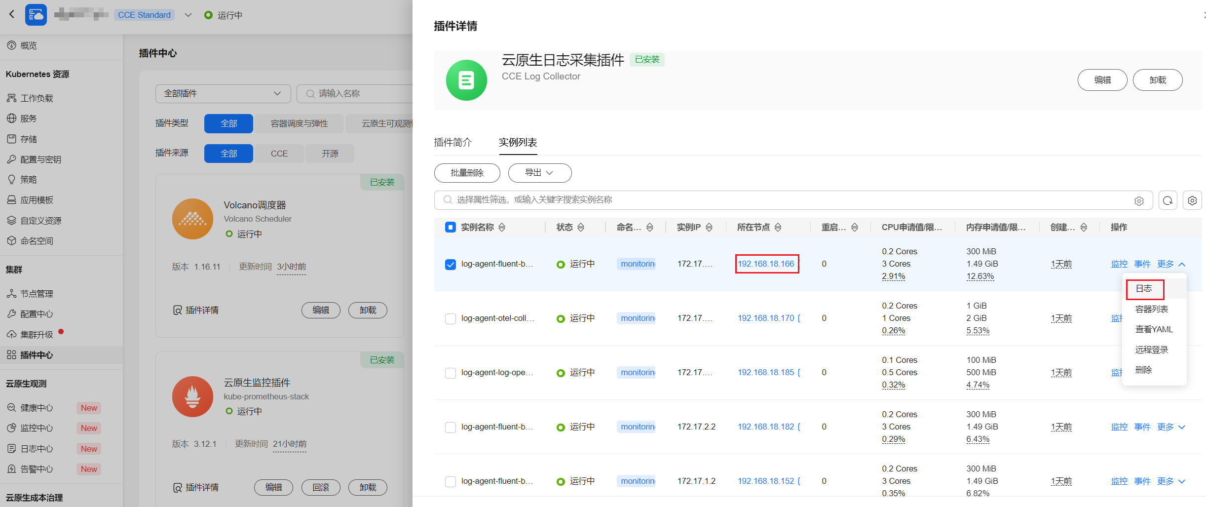

  • 若未生效的日志策略类型不为事件类型,且插件版本高于1.5.0,则检查需要采集的容器所在节点的log-agent-fluent-bit实例日志。
    进入“插件中心”,单击“云原生日志采集插件”,选择实例列表,找到对应节点的log-agent-fluent-bit,单击“更多>日志”。
    图8 查看log-agent-fluent-bit实例日志
    容器选择fluent-bit,并在日志中查看关键字“fail to push {event/log} data via lts exporter”,查看后面的errorMessage。
