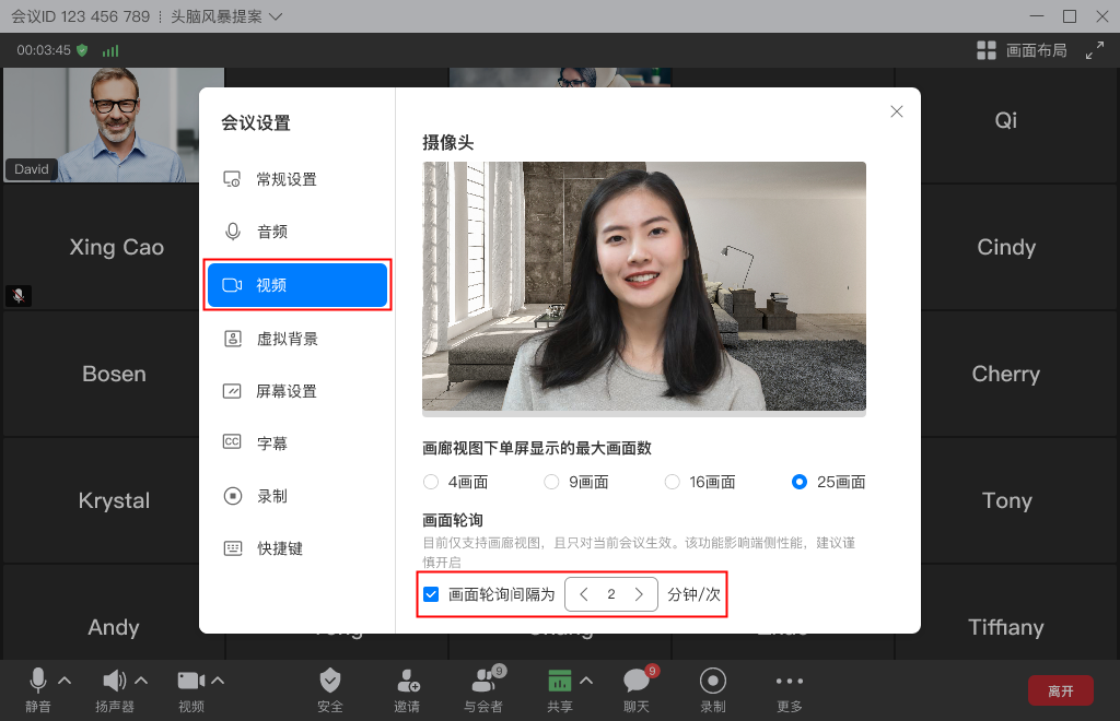

配置画廊模式
会中画廊模式下单屏显示最大画面数支持选择配置,画面显示更加美观。
单击客户端首页左下角图标 > “会议设置” > “视频”,在“画廊视图下单屏显示的最大画面数”中可选择4/9/16/25画面。

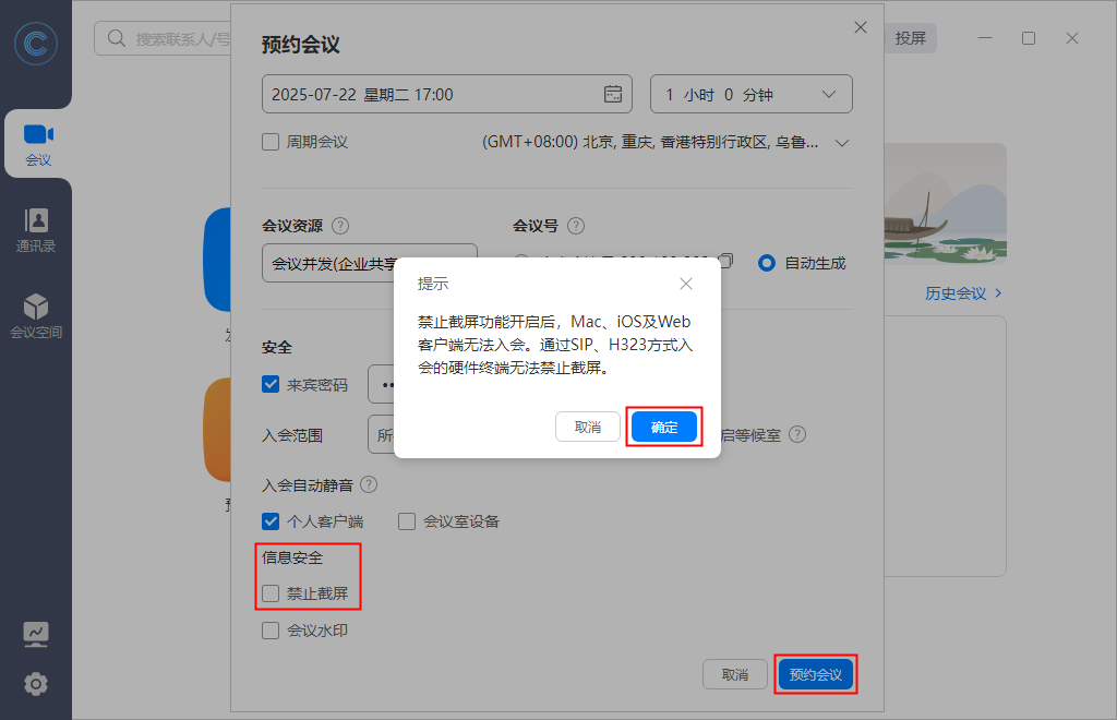

禁止截屏
  • 禁止截屏功能暂未开放,如需体验请发送邮件至“hcmeeting@huaweicloud.com”或联系华为销售申请开通。
  • 仅9.7.7及以上版本的客户端支持。
  • 目前Windows、Android端预约会议时可设置禁止截屏。

在对安全性要求较高的会议场景,预约会议时可设置禁止截屏。
设置后新版本的Windows、Android、SmartRooms系列(含IdeaHub2代系列)会中无法截屏。
  1. 登录华为云会议桌面端后,在首页单击“预约会议”。
  2. 在“预约会议”弹窗中勾选“禁止截屏”,阅读提示后单击“确定”。
    图19 禁止截屏
  3. 单击“预约会议”。

设置画面轮询
会中您可根据需要设置画面轮询。
设置后,会中画面将按照设置的时间自动翻页显示。
画面轮询目前仅支持Windows客户端画廊视图,且只对当前会议生效。
  1. 入会后,将画面布局设置为画廊视图。
  2. 单击会控栏中“视频”右侧的按钮,选择“音视频设置”打开弹窗。
  3. 在“视频”页签中找到“画面轮询”,勾选“画面轮询间隔为X分钟/次”,并设置画面轮询时长。
    图22 设置画面轮询
