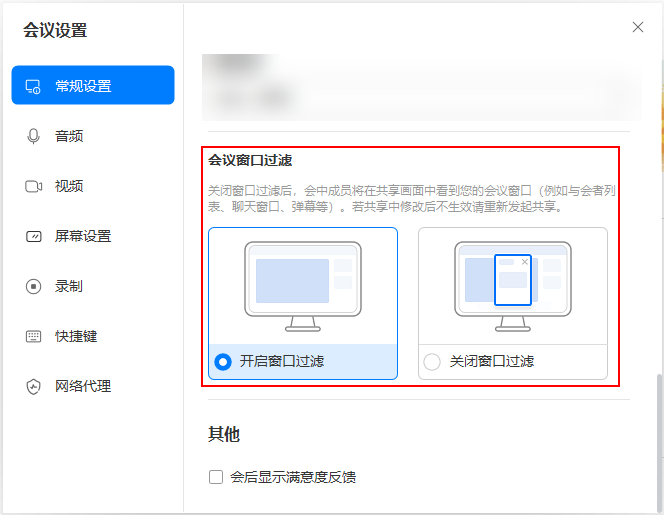

共享时过滤会议窗口
会中共享时,您可以根据需要设置过滤会议窗口。
  1. 打开会议设置弹窗。
    方式一:登录客户端后,单击客户端首页左下角的按钮打开会议设置弹窗。
    方式二:在客户端入会后发起共享,单击会控栏中的“更多 > 设置”打开会议设置弹窗。
  2. 在“常规设置”中找到“会议窗口过滤”,选择“开启窗口过滤”或“关闭窗口过滤”。
    开启窗口过滤:会中共享时,其他成员无法查看您的会议窗口。
    关闭窗口过滤:会中共享时,其他成员将在共享画面看到您的会议窗口。
    若共享中设置后不生效,请重新发起共享。
    图12 会议窗口过滤
