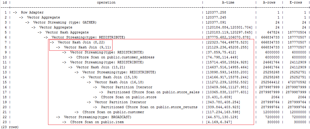

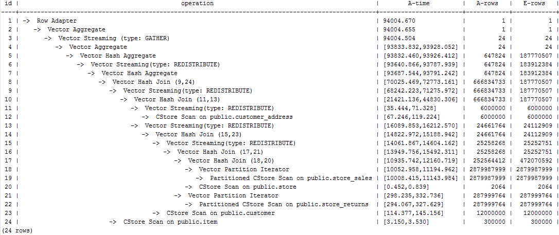

  1. 该语句的初始计划如下,运行时间110s:
    图1 语句初始计划
    该计划中,第10层算子使用broadcast性能较差,由于第11层算子估算行数为2140,比实际行数严重低估。错误行数估算主要来源于第13层算子的行数低估,根因是第13层hashjoin中,使用store_sales的(ss_ticket_number, ss_item_sk)列和store_returns的(sr_ticket_number, sr_item_sk)列进行关联,由于缺少多列相关性的估算导致行数严重低估。

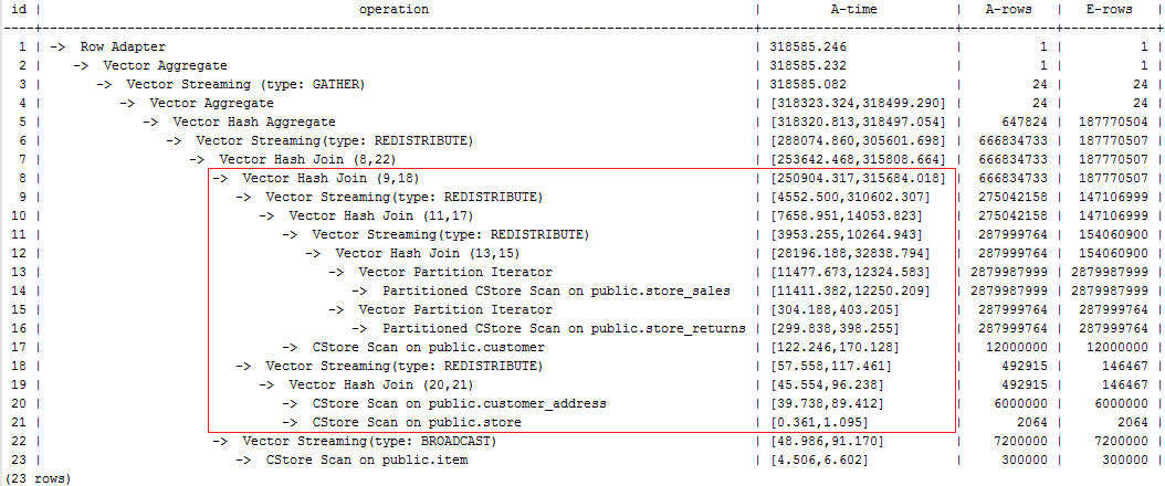

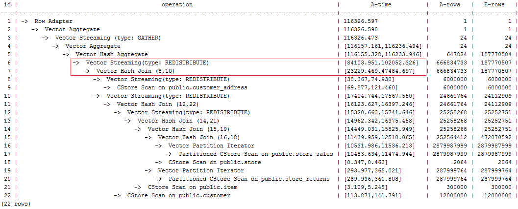

  2. 使用如下的rows hint进行调优后,计划如下,运行时间318s:
    2
    select avg(netpaid) from
    (select /*+rows(store_sales store_returns * 11270)*/ c_last_name ...
    图2 使用rows hint进行调优
    时间反而劣化了,原因是第8层hashjoin过慢引起第9层redistribute时间过慢导致,其中第9层redistribute并没有数据倾斜,hashjoin慢的原因是由于第18层redistribute后数据倾斜导致。

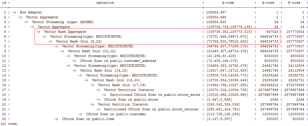

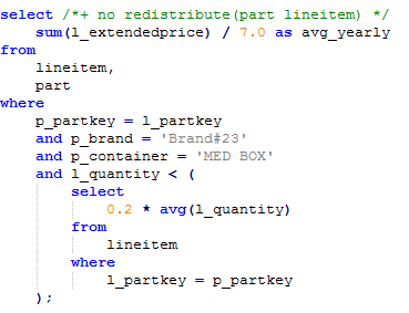

  3. 经过实际数据验证,customer_address的两个join列的不同值数目较少,使用其进行join容易出现数据倾斜,故把customer_address放到最后进行join。使用如下的hint进行调优后,计划如下,运行时间116s:
    2
    3
    4
    (select /*+rows(store_sales store_returns *11270)
    leading((store_sales store_returns store item customer) customer_address)*/
    c_last_name ...
    图3 hint调优
    发现时间基本花在了第6层redistribute算子上,需要进一步优化。

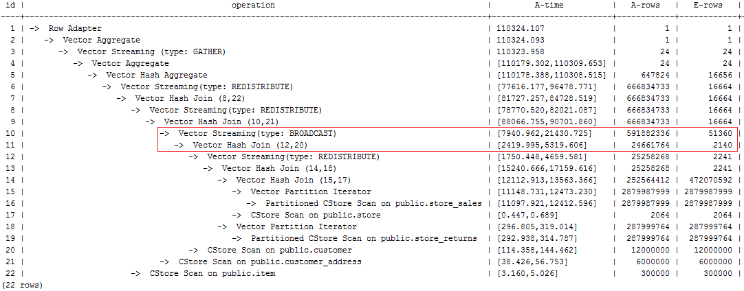

  4. 由于最后一层redistribute包含倾斜,所以时间较长。为了避免倾斜,需要将item表放在最后join,由于item表的join并不能使行数减少。修改hint如下并执行,计划如下,运行时间120s:
    2
    3
    4
    leading((customer_address (store_sales store_returns store customer) item))
    c_last_name ...
    图4 修改hint并执行语句
    该计划中的redistribute问题并没有解决,因为第22层item表做了broadcast,导致与customer_address表join后的倾斜并没有被消除掉。

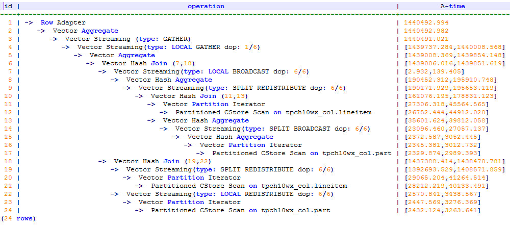

如果有统计信息变更引起的查询劣化,可以考虑用plan hint来调整到之前的查询计划。这里以TPCH-Q17为例,在收集default_statistics_target设置为–2的统计信息之后,计划相比于默认统计信息发生劣化。
  1. 默认统计信息(default_statistics_target设置为100)的计划如下:
    图7 默认统计信息
  2. 统计信息变更(default_statistics_target设置为–2)的计划如下:
    图8 统计信息变更

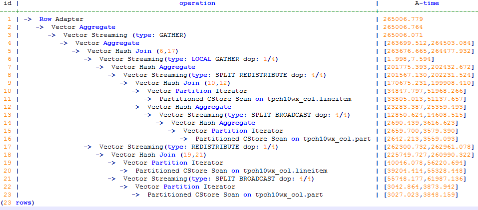

  3. 经过对比,劣化的原因主要为lineitem和part表join时stream类型由BroadCast变更为Redistribute导致。可以对语句进行stream方式的hint来调整到之前的计划,例如:
    图9 调整语句
