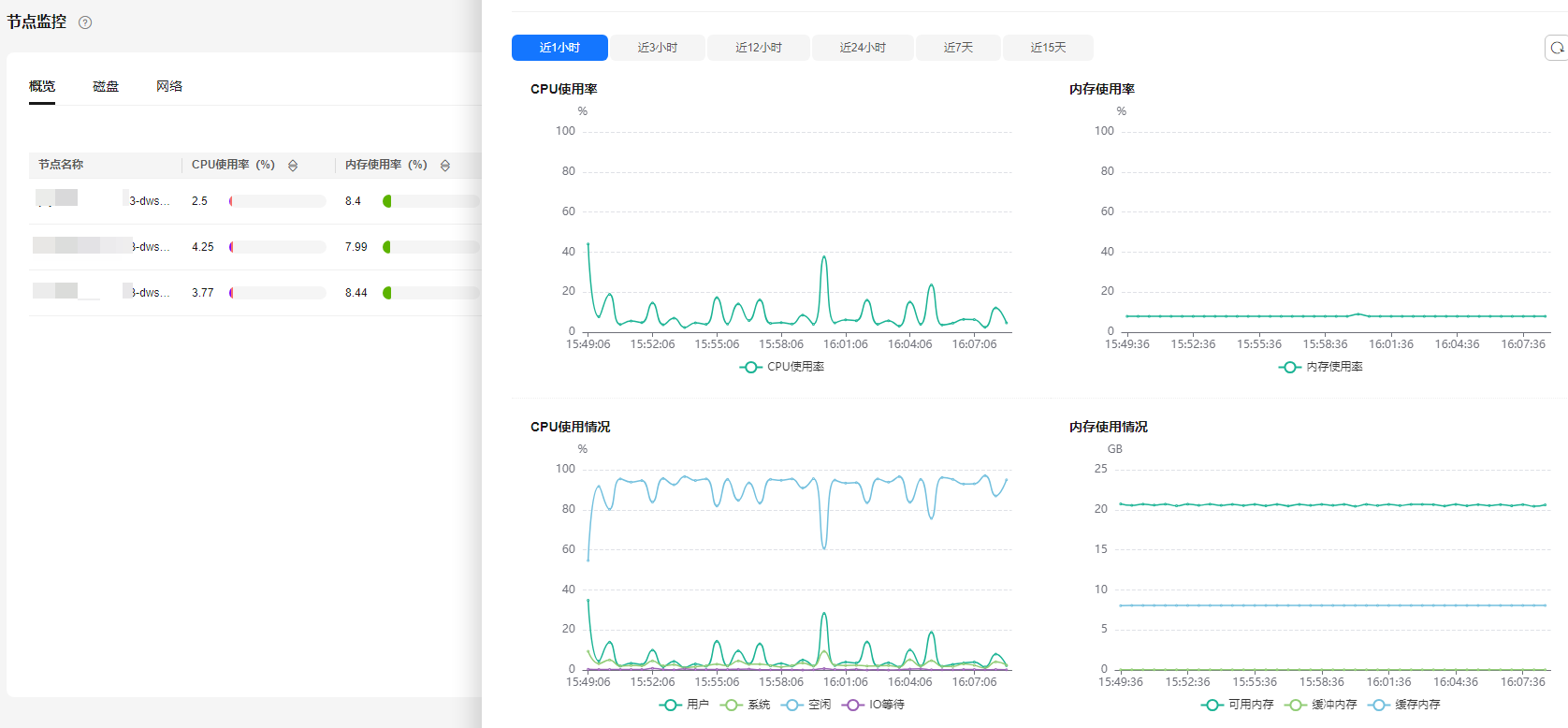

    2. 在“告警管理”界面,单击右上角“集群选择”下拉框,选中当前集群,查看集群最近7天的告警信息。通过定位信息锁定触发告警的节点名称和磁盘信息。
    3. 在“集群 > 集群列表”界面找到告警集群,在所在行操作列单击“监控面板”进入到监控界面。
    4. 选择“监控 > 节点监控 > 磁盘”可查看当前集群节点各磁盘使用率的具体情况,如果想要查看某个节点某个磁盘的历史监控信息,可单击最右的监控图标,查看最近1/3/12/24小时的磁盘性能指标。
