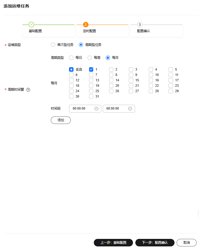

  6. 单击“下一步:定时配置”,配置Vacuum类型,推荐选择“周期型任务”,DWS将自动在自定义时间窗内执行Vacuum。
    对于自动Vacuum运维任务,系统对于用户表的处理方法实际采用的是VACUUM FULL操作。VACUUM FULL执行过程中,本身持有8级锁,会阻塞其他业务,导致锁冲突产生,业务本身会陷入锁等待,20分钟后超时报错。因此,在用户配置时间窗内,应尽量避开执行所有涉及处理表的业务。
