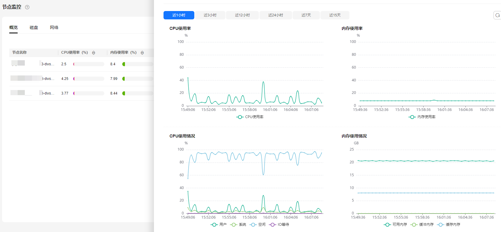

    4. 选择“监控 > 节点监控 > 概览”可查看当前集群各节点CPU使用率的具体情况,单击最右的监控图标,查看最近1/3/12/24小时的CPU性能指标,判断是否有CPU使用率突然增大的情况。
      • 如果CPU使用率频繁出现短时间内上升然后恢复正常的情况,说明是业务执行过程中的临时冲高,可通过2调整告警阈值的方式减少告警的上报。
      • 如果CPU使用率长时间一直较高,则说明集群负载过高,可以按照3的方式排查集群业务,或考虑提升集群的配置规格,详情请参见弹性变更规格。

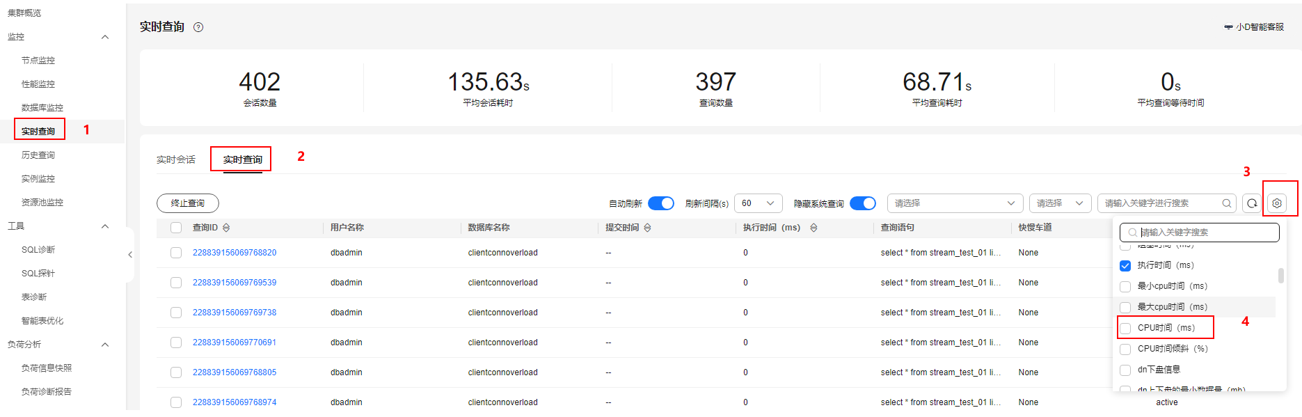

    2. 在监控面板的页面中选择“监控 > 实时查询”,切换至“实时查询”模块,单击,选择“CPU时间(ms)”,查看CPU时间最长的查询信息。
      图1 查看CPU时间信息

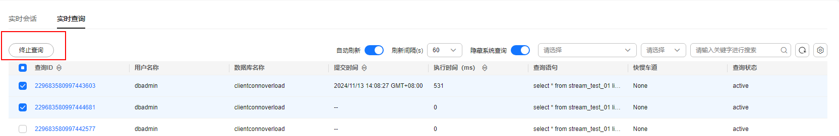

    3. 和业务侧确认后,选中需要终止的查询ID,单击“终止查询”。
      图2 终止查询
