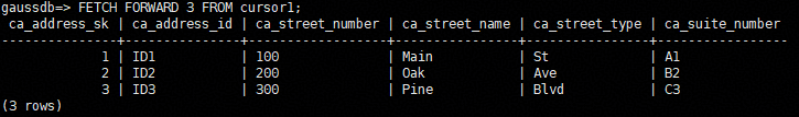

抓取头3行到游标cursor1里。
FETCH FORWARD 3 FROM cursor1;
