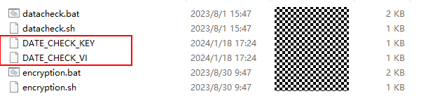

      文件中的密码src.passwd和dws.passwd可使用工具,执行以下命令生成密文。
      encryption.bat password
      运行成功后会在本地bin目录下生成加密文件,如下图。
