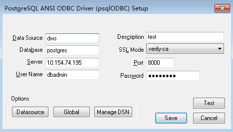

  4. 配置连接数据源。
    1. 在打开的驱动管理器上,选择“用户DSN > 添加 > PostgreSQL Unicode”,然后进行配置。
      图1 配置连接数据源
      其中,配置项“Server”和“Port”的值,可以在DWS的管理控制台查看。请登录DWS管理控制台,选择“集群 > 管理 > 连接客户端”,在“数据仓库连接字符串”区域,选择指定的集群,获取该集群的“内网访问地址”或“公网访问地址”。具体步骤请参见获取DWS集群连接地址。
    2. 单击“Test”验证连接正确,界面提示“Connection successful”表示连接成功。
