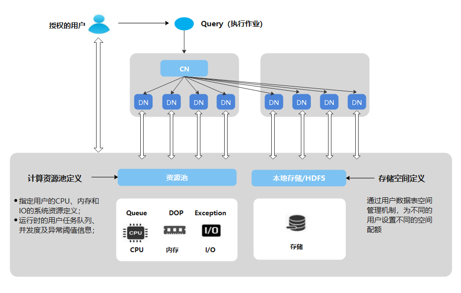

数据库的系统资源(CPU资源、内存资源、IO资源和存储资源)是有限的,DWS在同时运行多种类型的业务(如数据加载、批量分析、实时查询等)时,各类型业务之间可能会竞争资源,从而出现资源性能瓶颈,导致吞吐量下降,造成整体性能低下。那么对系统的资源进行合理的分配,能避免产生资源不合理利用而导致的系统运行效率下降等问题,因此DWS提供了资源管理功能,用户可以根据自身业务将资源按需划分成不同的资源池,不同资源池之间资源互相隔离。
资源管理基本流程架构如图1 资源管理架构图所示,其中:
  • 计算资源池:指定用户的CPU、内存和IO的系统资源,通过资源池进行管理。通过对资源的集中管控,可以有效避免“作业”占用资源的冲突,实现所有作业和谐共处,高优先级的作业优先执行,以及用户间的资源隔离。资源池运行时的可查看用户任务队列、并发度及异常阈值信息。
  • 数据存储空间:创建资源池时通过设置“存储资源(MB)”来指定存储空间大小,用于限定不同用户可以使用的空间配额。
  • 内存管理可以实现节点级别的控制和作业级别的控制。执行作业时,根据资源池定义,进行CPU/内存/IO/存储的资源空间和隔离。
图1 资源管理架构图
