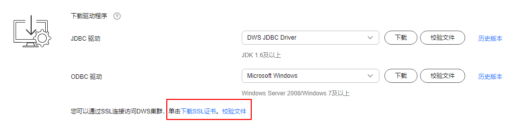

  1. 登录DWS控制台,在左侧导航栏中,进入“连接客户端”页面。
  2. 在“下载驱动程序”区域,单击“下载SSL证书”进行下载。
    图1 SSL证书下载
  3. 使用文件传输工具(例如WinSCP工具)将SSL证书上传到客户端主机。
    例如,将下载的证书“dws_ssl_cert.zip”存放到“/home/dbadmin/dws_ssl/”目录下。
