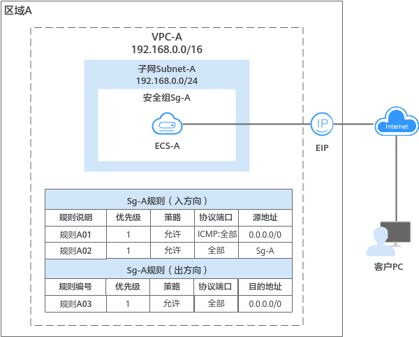

安全组中包括入方向规则和出方向规则,您可以针对每条入方向规则指定来源、端口和协议,针对出方向规则指定目的地、端口和协议,用来控制安全组内实例入方向和出方向的网络流量。以图1为例,在区域A内,某客户有一个虚拟私有云VPC-A和子网Subnet-A,在子网Subnet-A中创建一个云服务器ECS-A,并为ECS-A关联一个安全组Sg-A来保护ECS-A的网络安全。
  • 安全组Sg-A的入方向存在一条放通ICMP端口的自定义规则,因此可以通过个人PC (计算机)ping通ECS-A。但是安全组内未包含允许SSH流量进入实例的规则,因此您无法通过个人PC远程登录ECS-A。
  • 当ECS-A需要通过EIP访问公网时,由于安全组Sg-A的出方向规则允许所有流量从实例流出,因此ECS-A可以访问公网。

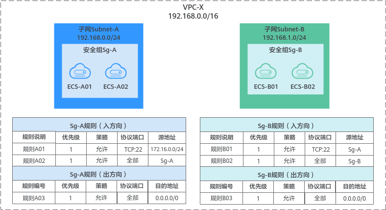

如图2所示,在VPC-X中有两个子网Subnet-A和Subnet-B,Subnet-A中的ECS承载同一类业务,需要相同的网络连接请求,因此均关联至安全组Sg-A。同理,Subnet-B中的ECS均关联至另外一个安全组Sg-B。
  • 安全组Sg-A入方向规则A01允许从指定IP地址 (172.16.0.0/24)访问安全组内实例的SSH(22)端口,用于远程登录安全组内的Linux云服务器。
  • 安全组Sg-A入方向规则A02允许安全组内的实例可使用任何协议和端口互相通信,即子网Subnet-A内的ECS网络互通。
  • 安全组Sg-B入方向规则B01允许Sg-A内的实例访问Sg-B内实例的SSH(22)端口,即通过子网Subnet-A的ECS可远程登录Subnet-B内的ECS。
  • 安全组Sg-B入方向规则B02允许安全组内的实例可使用任何协议和端口互相通信,即子网Subnet-B内的ECS网络互通。
  • 两个安全组的出方向规则允许所有流量从安全组内实例流出。
图2 控制外部指定IP地址或安全组对实例的访问

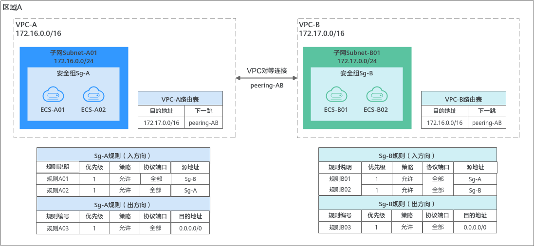

如图4所示,在区域A内,通过VPC对等连接连通VPC-A和VPC-B之间的网络。对等连接路由配置完成后,子网Subnet-A01和子网Subnet-B01之间网络已连通。但是由于两个子网内的ECS分别关联了不同的安全组,此时ECS之间仍然网络不通,您还需要放通安全组Sg-A和Sg-B的网络,才可以实现对等连接两端的ECS网络互通。
  • 在安全组Sg-A中,规则A01允许来自Sg-B内实例的流量访问Sg-A内的实例,源地址为安全组Sg-B。
  • 在安全组Sg-B中,规则B01允许来自Sg-A内实例的流量访问Sg-B内的实例,源地址为安全组Sg-A。
图4 控制对等连接两端VPC内的实例互访
