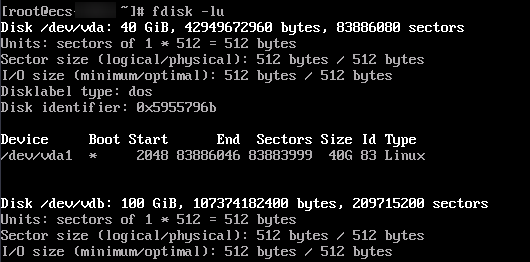

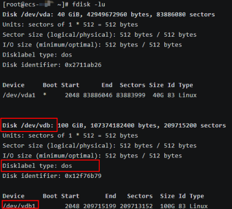

  3. 执行以下命令,查看磁盘分区情况。
    fdisk -lu
    • 磁盘已分区,执行步骤4。
      图6 磁盘分区
      如图所示,该实例有2块磁盘,系统盘/dev/vda和数据盘/dev/vdb,以数据盘/dev/vdb为例进行介绍。
      • 磁盘的设备名称:/dev/vdb
      • 磁盘的分区类型:Disklabel type值为dos表示MBR分区。
      • 磁盘分区:/dev/vdb1
        不同操作系统的显示略有不同。如果没有Disklabel type字段,可通过System字段判断。System值为Linux表示MBR分区,值为GPT表示GPT分区。较低版本的fdisk可能不能正常显示GPT分区表。您可以通过gdisk -l /dev/vdb命令查看分区类型。

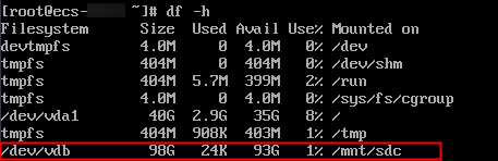

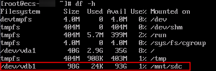

  4. 执行以下命令,检查磁盘数据的保存位置。
    df -h
    • 数据保存在分区中,执行步骤5。
      图8 检查磁盘使用情况
    • 数据未保存在分区中,不建议进行分区转换,结束操作。
      如下图所示,数据未保存在分区,而直接保存在数据盘,不建议进行分区转换操作,否则可能导致ECS启动失败或数据丢失。
      图9 数据未保存在分区中示例
    如果执行df -h命令时发现磁盘数据存储位置出现问题,请参见常见问题进行解决。

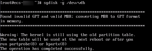

  6. 执行以下命令,将MBR分区转换为GPT分区。
    sgdisk只能对设备(例如/dev/vdb)进行操作,不能对分区(例如/dev/vdb1)进行操作,否则可能会损坏文件系统。
    以磁盘设备名称/dev/vdb为例,执行如下命令:
    sgdisk -g /dev/vdb
    图10 转换成功
    如果执行sgdisk命令时出现报错提示信息,请参见常见问题进行解决。
