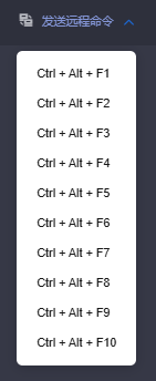

VNC登录完成后,您可以在登录界面通过“发送远程命令”和“复制粘贴”功能操作您的ECS。
发送远程命令功能支持通过单击“Ctrl+Alt+F1”~“Ctrl+Alt+F10”切换到该ECS的不同虚拟终端,具体操作如下:
  1. 通过VNC方式成功登录ECS。
  2. 在界面左上角,单击发送远程命令,在下拉菜单中单击对应命令。
    图4 发送远程命令

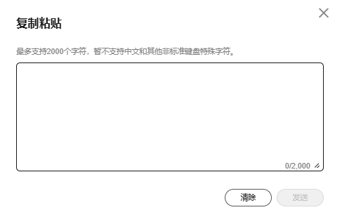

如果需要从本地设备向ECS拷贝较长的文本或命令,可以通过“复制粘贴”功能间接向ECS复制文本或命令,具体操作如下:
  1. 通过VNC方式成功登录ECS。
  2. 在ECS中将鼠标放置在需要复制粘贴内容的位置。
  3. 在界面左上角,单击“复制粘贴”。
  4. 在“复制粘贴”对话框,输入待粘贴的内容。
    图5 复制粘贴
  5. 单击“发送”,即可将内容复制粘贴至ECS中。
