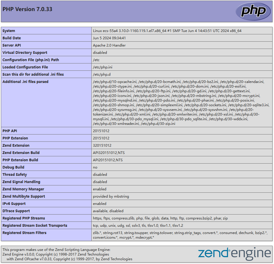

  5. 浏览器访问测试。
    1. 在/var/www/html/目录下创建“info.php”的测试页面。
      1. 执行以下命令创建并打开“info.php”的测试文件。
        vim /var/www/html/info.php
      2. 按i键进入编辑模式。
      3. 修改打开的“info.php”文件,将如下内容写入文件。
        <?php
         phpinfo();
      4. 按Esc键退出编辑模式,并输入:wq保存后退出。
    2. 执行以下命令,重启Apache服务。
      systemctl restart httpd
    3. 使用浏览器访问“http://弹性公网IP地址/info.php”,显示如下页面,说明环境搭建成功。
