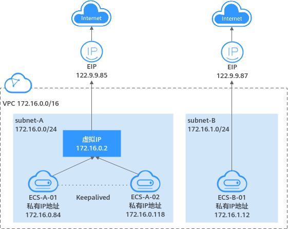

通常情况下,云服务器使用私有IP地址进行内网通信,虚拟IP地址拥有私有IP地址同样的网络接入能力,包括VPC内二三层通信、VPC之间对等连接通信、EIP公网通信、接入VPN和云专线的能力。云服务器的私有IP、虚拟IP以及EIP的典型使用场景示意图,请参见图1。
  • 私有IP地址:用于内网通信,不能访问公网。
  • 虚拟IP:搭配Keepalived构建高可用集群,多个ECS构建的集群对外呈现一个虚拟IP。
  • EIP:用于公网通信。
图1 云服务器(ECS)不同IP地址的使用场景示意图
