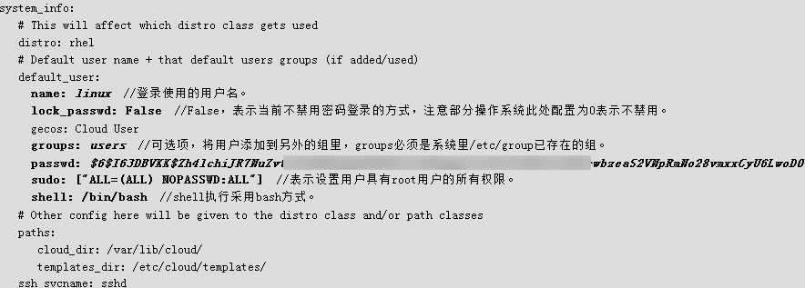

无法登录或者无法完成非root用户的创建
Cloud-init已配置,并且服务进程正常,但是无法登录或者无法完成非root用户的创建。
需要检查/etc/cloud/cloud.cfg配置文件格式是否严格遵循缩进了,具体要参考各大Linux OS厂商本身的要求,如下以ubuntu操作系统为例。
图6 检查配置文件
