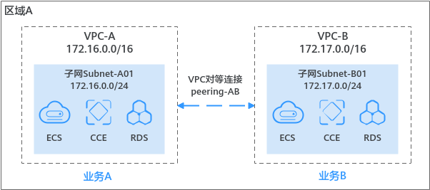

  • 连通同区域的VPC:如图6所示,在区域A内,一共有三个VPC,分别为VPC-A、VPC-B和VPC-X。由于业务需求,需要连通VPC-A和VPC-B的网络,VPC-X不需要和其他VPC连通。
    • 由于VPC-A和VPC-B需要通信,则VPC-A和VPC-B的网段不能相同,通过对等连接连通VPC之间的内网网络。
    • 由于VPC-X和其他VPC之间不需要连通,因此VPC-X的网段可以和VPC-B相同,当前不会影响通信。但是基于业务的变化考虑,如果后续VPC-X和VPC-B需要通信,则在网段相同的基础上,建议VPC-B和VPC-X内的子网网段不能相同,则可以建立子网之间的对等连接。

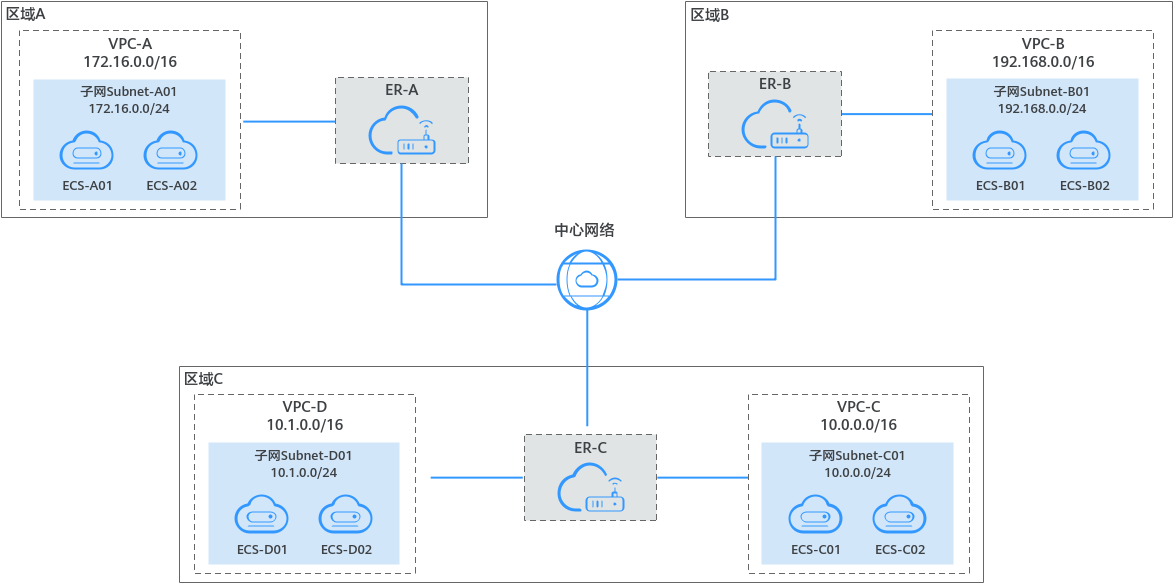

  • 当业务对容灾能力有较高需求时,您可以在不同区域部署VPC,同时规划不同可用区的子网,进而实现跨区域、跨可用区的备份与容灾能力。
    如图11所示,当您的业务遍布多个城市,可以通过VPC、企业路由器ER以及云连接中心网络构建一个跨区域的云上网络。通过在多个区域同时部署业务,可以提升容灾能力,确保业务高可用性和连续性。
