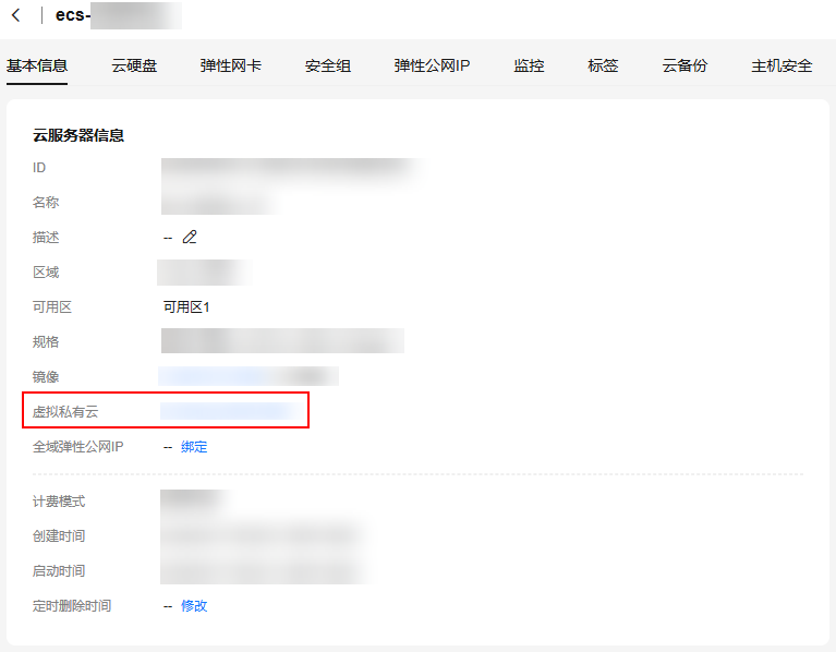

  3. 在ECS服务器基本信息页面,单击“虚拟私有云”对应的VPC名称。
    进入“虚拟私有云”页面。
    图1 ECS基本信息

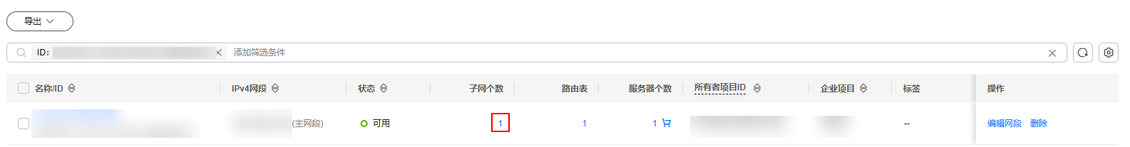

  4. 在“虚拟私有云”页面的VPC列表中,单击“子网”列的子网数量。
    进入“子网”页面。
    图2 VPC列表

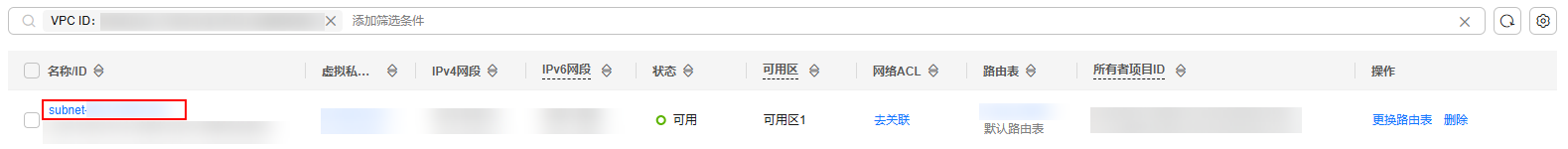

  5. 在“子网”页面,单击子网列表中的子网名称。

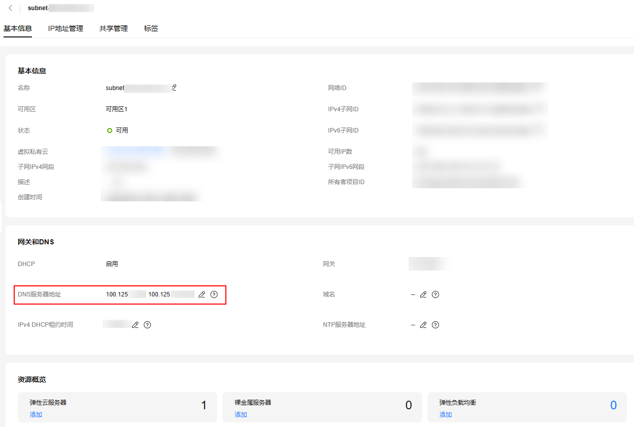

    在子网“基本信息”的“网关和DNS”区域可查看当前ECS服务器使用的DNS服务器地址。
    图3 子网列表
    图4 查看DNS服务器地址

  2. 在VPC子网详情页中的“网关和DNS”区域,单击“DNS服务器地址”后面的“”。
  3. 修改子网的“DNS服务器地址”为华为云内网DNS。
