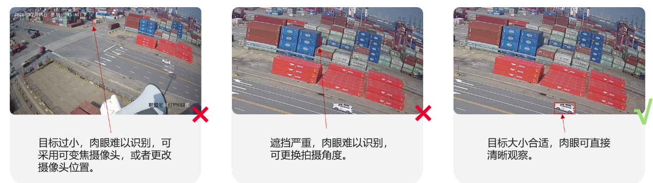

训练CV大模型数据要求
初期启动训练时,每种模型类别先提供1000张已标注的图片数据进行训练,后续根据验证结果再动态提供数据迭代。
  • 图片中需要识别的目标是清晰可见的,没有遮挡、模糊等特征破坏问题。图片中的目标大小显著,目标物体在不放大图片的情况下人眼清晰可见。
  • 画面光照良好,如果是在恶劣天气、户外、晚上等光照不好的场景,需要有补光设备保证良好的光照条件,需要保障在图片中人眼能清晰辨别目标。
  • 图片分辨率大于640x640 px,关于拍摄角度、距离、分辨率等画面拍摄条件,需要保证训练集图片和测试部署时的图片保持一致。
