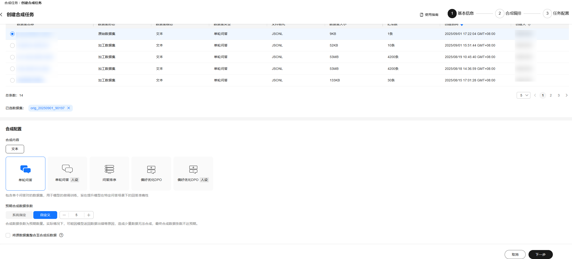

  3. 在“创建合成任务”页面,选择需要合成的数据集,选择合成内容与预期合成条数,如图2,系统指定预期合成条数则为数据集初始数据条数。
    图2 创建合成任务预期合成数据条数配置

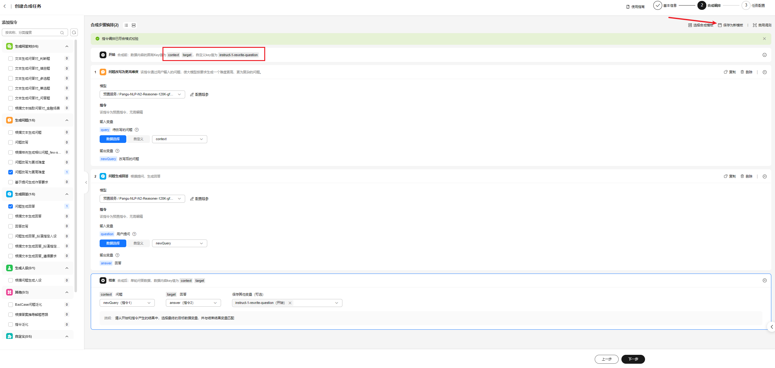

  5. 当用户进入 “合成编排” 页面,如图3。页面起始区域会显示与当前数据集数据类型相对应的固有字段,以及数据集内除固有字段外的其他自定义字段。这些字段均可在指令输入输出变量配置环节中予以选定,以便后续指令操作调用。单选题编排示例如图4。
    在页面左侧的 “添加指令” 功能模块,用户拥有选择系统预置指令或自定义指令的权限。在指令编排过程必须遵循既定逻辑规则。例如,若用户同时选用三条生成问答对类型的指令,系统最终仅会将一条问答对数据留存于输出结果中。
    每条指令的底部均设有一个 “保留思考内容” 复选框。当执行指令所调用的模型为思考模型时,用户可勾选该复选框,将模型产生的慢思考内容保留至输出变量。此慢思考内容以/think标签进行封装,若存在多个输出变量,慢思考内容将随机保存在其中一个变量之内。若所使用的模型为非思考模型,该复选框无需勾选,因为即便勾选,系统也不会产生思考内容并输出。
    图3 合成编排示例
    图4 合成单选题示例

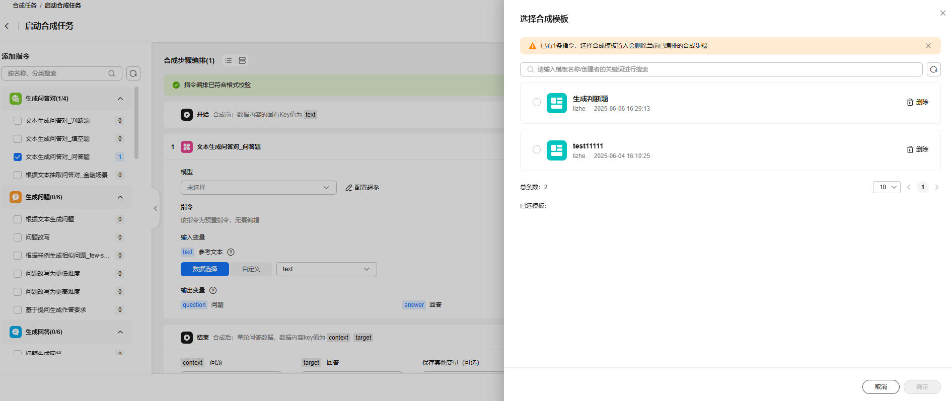

  6. 编排完成的指令,可单击"保存为新模板",保存当前的指令编排内容供下次一键复用。在右侧可通过单击“选择合成模板”选择一个模板编排,如图5所示,模板只有输入类型和输出类型相同的情况下才可见,如:输入为预训练文本,输出为单轮问答,若当前输入数据类型(如:单轮问答)与保存模板时的输入类型(如:预训练)不一致,当前数据选择合成模板时将不可见该模板。
    图5 选择合成模板
    图6 选择合成模板

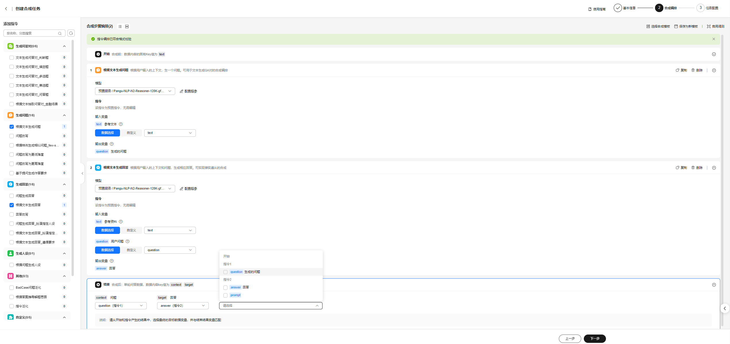

    如图7,展示了预训练文本类数据集的合成指令参数配置示例,该合成任务实现利用预训练文本生成问答对,除了输出问答对的固定字段context和target外,还支持将指令中间结果保存到最终输出结果。
    此外source字段可保存数据集来源信息,选择字段后,生成的数据集在标注中可展示原文信息内容,该字段仅合成输入数据集为预训练文本类型才能使用。编排完的指令可以单击右侧“保存合成模板”,后续的预训练文本可一键选中模板生成问答对。
    图7 预训练文本类数据集合成指令参数配置示例

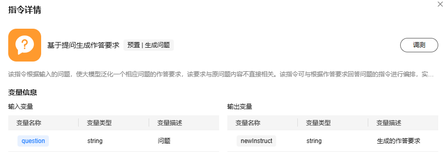

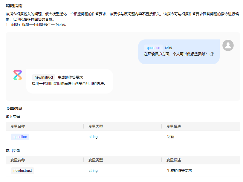

ModelArts Studio平台的数据合成功能为用户提供了预置指令,用户可以在“数据工程 > 数据加工 > 合成任务 > 管理合成指令 > 系统预置”查看指令详情,如图11,单击“调测”可查看调测指南,如图12,帮助用户更好地使用该指令。
预置的数据指令清单详见表2。
图11 指令详情
图12 调测指南

基于提问生成作答要求
该指令根据输入的问题,使大模型泛化一个相应问题的作答要求,该要求与原问题内容不直接相关。该指令可与根据作答要求回答问题的指令进行编排,实现风格多样回答的合成。

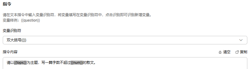

  4. 选择变量标识符为“双大括号{{}}”,输入指令为“请以{{topic}}为主题,写一篇字数不超过{{num}}的散文。”
    单击“识别”,再单击“确定”。
    图14 配置指令

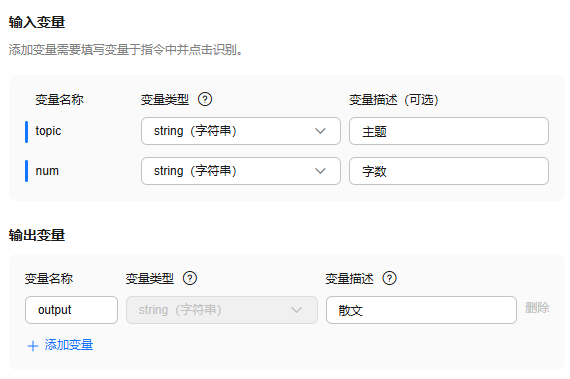

  5. 按照表3进行变量配置。
    表3 数据指令变量配置
    变量类型
    变量名称
    变量类型
    变量描述
    输入变量
    topic
    string
    主题
    num
    integer
    字数
    输出变量
    output
    string
    散文
    其中,输出变量的“变量描述”字段为大模型理解的内容,需仔细填写。
    图15 配置变量

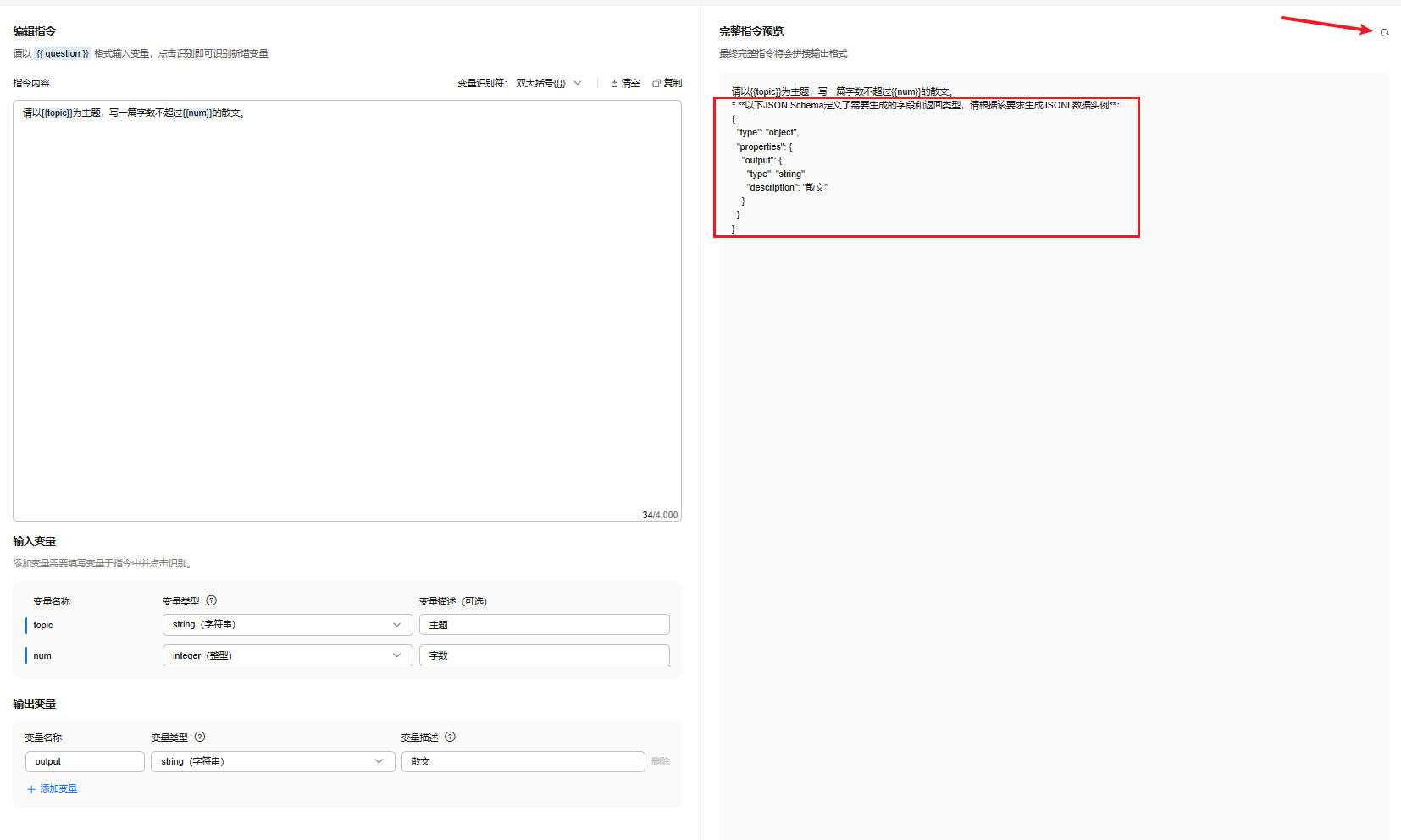

  6. 配置完毕后,在“完整指令预览”处单击刷新键,可预览最终拼接的完整指令,系统会将输出参数内容自动输出一段prompt拼接到指令下方,以确保模型能根据预期的返回类型返回对应内容。如图16。
    图16 完整指令预览

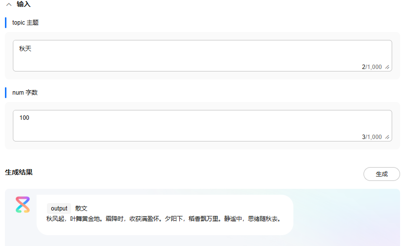

  7. 调测数据指令。
    • 在“调试 > 模型”中,选择指令所需的模型,单击“配置超参”可自定义设定超参数值。
      • 温度:温度采样,较高的值,如0.8会使输出更随机,而较低的值,如0.2会使其更加集中和确定性。取值范围0-1。
      • 多样性:即top_p,核心采样,模型会考虑具有top_p概率质量的标记结果。0.1 表示只有占前 10% 概率质量的标记被考虑。建议该参数和temperature只设置一个。取值范围0-1。
      • 重复惩罚:重复采样惩罚值,取值越大表示惩罚越大,因此可降低模型重复相同行为的可能性。取值范围-2.0-2.0。
      • 采样:即top_k,采样参数,每轮Token生成时,保留k个概率最高的Token作为候选。取值越大,生成文本的多样性越强。
    • 在“调试 > 输入”中,可通过给变量赋值来查看效果。
      图17 指令调测
  8. 调试完成后,单击“立即创建”,创建该数据指令。成功创建的数据指令将在“管理合成指令 > 自定义”页面中展示。
