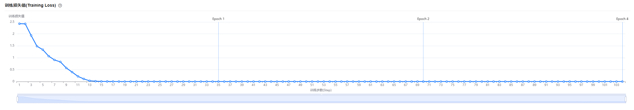

查看训练指标
对于训练状态为“已完成”的任务,单击任务名称,可在“训练结果”页面查看训练指标,模型的训练指标介绍请参见表2。
图1 查看训练指标

训练损失值(Training Loss)
训练损失值是一种衡量模型预测结果和真实结果之间的差距的指标,通常情况下越小越好。
一般来说,一个正常的Loss曲线应该是单调递减的,即随着训练的进行,Loss值不断减小,直到收敛到一个较小的值。
NLP中采用的是交叉熵损失函数。
计算公式为:

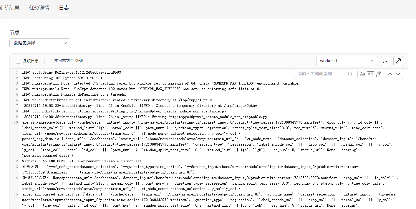

获取训练日志
单击训练任务名称,可以在“日志”页面查看训练过程中产生的日志。
对于训练异常或失败的任务可以通过训练日志定位训练失败的原因。典型训练报错和解决方案请参见NLP大模型训练常见报错与解决方案。
训练日志可以按照不同的节点(训练阶段)进行筛选查看。分布式训练时,任务被分配到多个工作节点上进行并行处理,每个工作节点负责处理一部分数据或执行特定的计算任务。日志也可以按照不同的工作节点(如worker-0表示第一个工作节点)进行筛选查看。

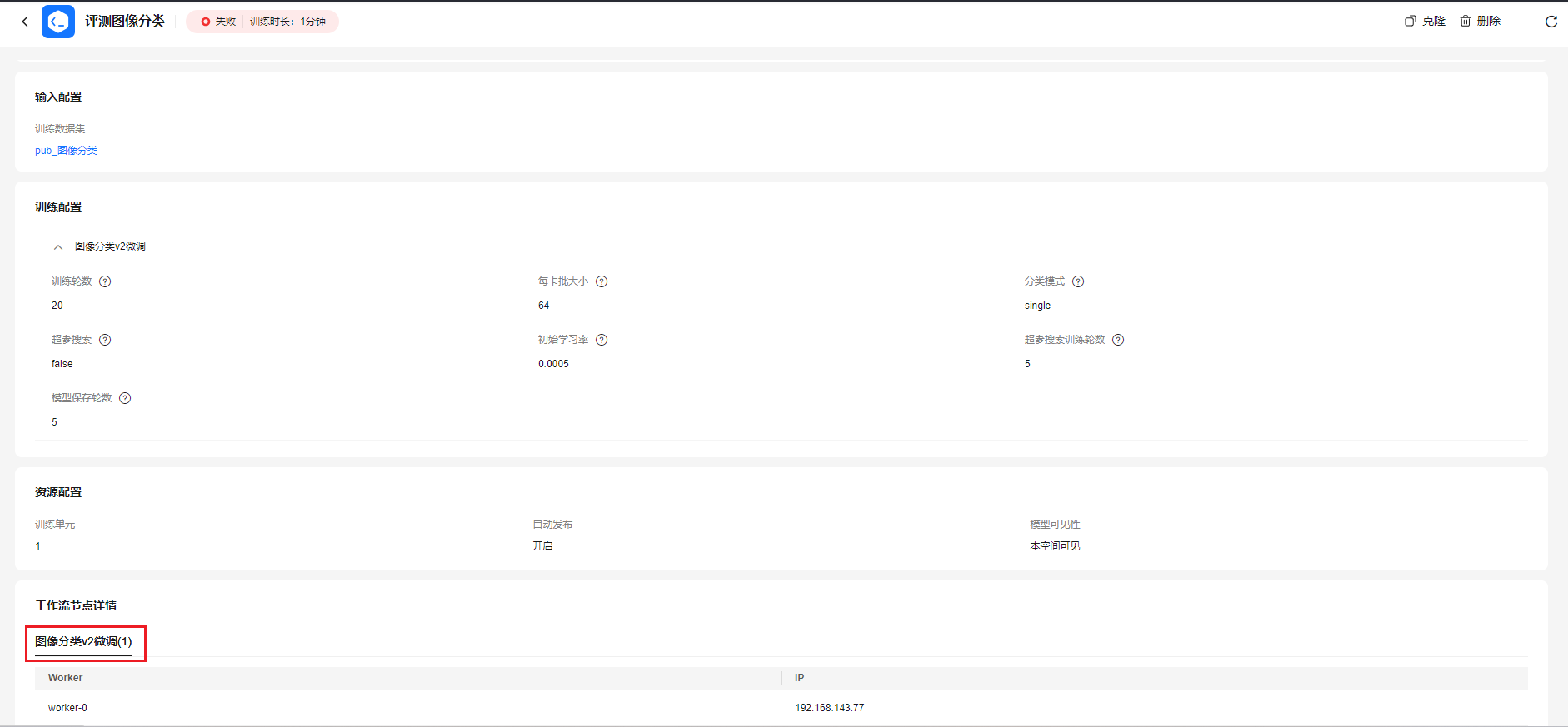

  3. 获取当前任务运行的worker、workerIP以及任务异常退出时的节点和退出码信息。
    在ModelArts Studio训练任务页面单击需要查看的任务名,进入“任务详情”页,在“工作流节点详情”下可以查看到当前任务所运行的节点及IP信息。

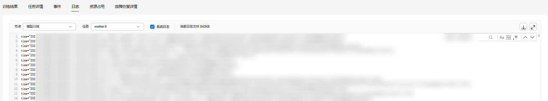

  5. 训练作业遇到问题时,可查看“模型训练详情 > 日志”,多数场景下的问题可以通过日志报错信息直接定位。
    如果训练作业运行失败,ModelArts Studio会自动识别导致作业失败的原因,在训练日志界面上给出提示并对部分常见训练错误给出分析建议。包括失败的可能原因和推荐的解决方案。
