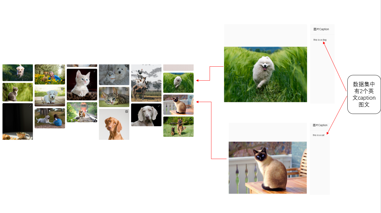

图文去重
  • 基于结构化图片去重图文。
  • 判断相同文本对应不同的图片数据是否超过“单文本最大图片数阈值”阈值,如果超过则随机删除多余图片,仅保留阈值以内的图文数量。

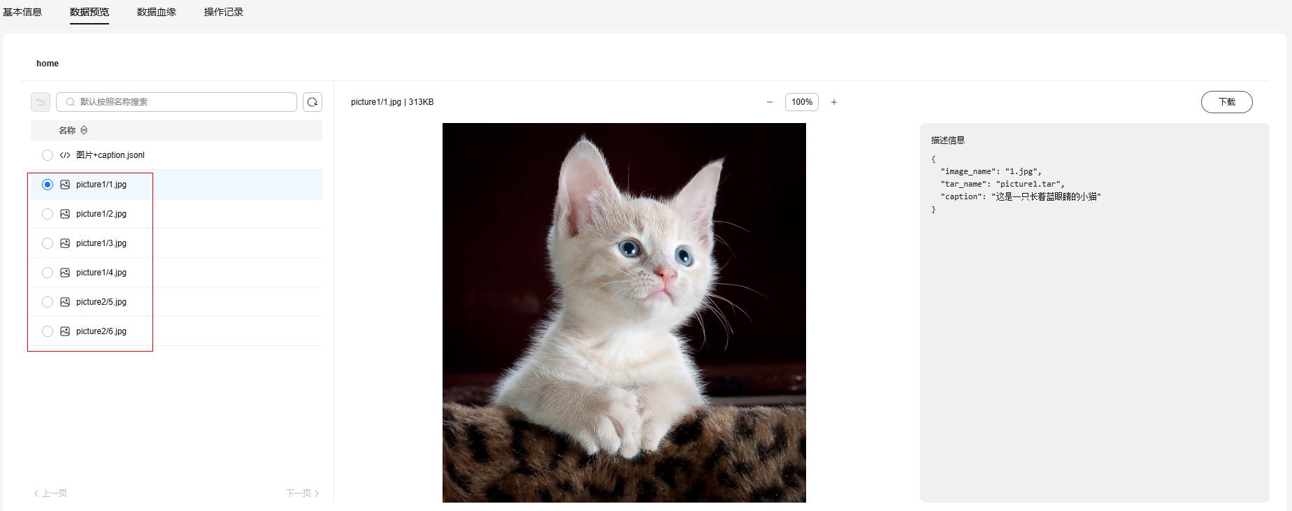

图文提取
  • 适用的文件格式:
    tar+jsonl;所有图片保存为tar包。图片格式支持:jpg、jpeg、png、bmp。图片文本保存为一份jsonl文件,jsonl文件中图片名称必须要与tar包中的图片名称一致。
  • 各参数说明:
    待提取内容类型:提取图文压缩包中的JSON文本和图片;并对图片进行结构化解析。
  • 参数配置样例:
    不需要配置参数。
  • 提取样例:
    加工前:
    加工后:

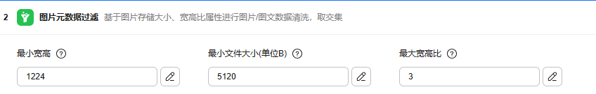

图片元数据过滤
  • 适用的文件格式:
    jpg、jpeg、png、bmp。
    tar:所有图片保存为tar包。tar包含图片支持:jpg、jpeg、png、bmp图片类型。
  • 各参数说明:
    待过滤内容类型:
    最小宽:宽低于此设置值,图片会被过滤。
    最小高:高低于此设置值,图片会被过滤。
    最小文件大小:文件大小低于该文件大小会被过滤,单位为B。
  • 参数配置样例:
  • 过滤样例:
    原数据集:
    过滤后:有一边低于1224的图片被过滤。

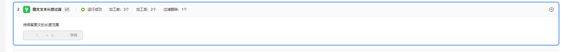

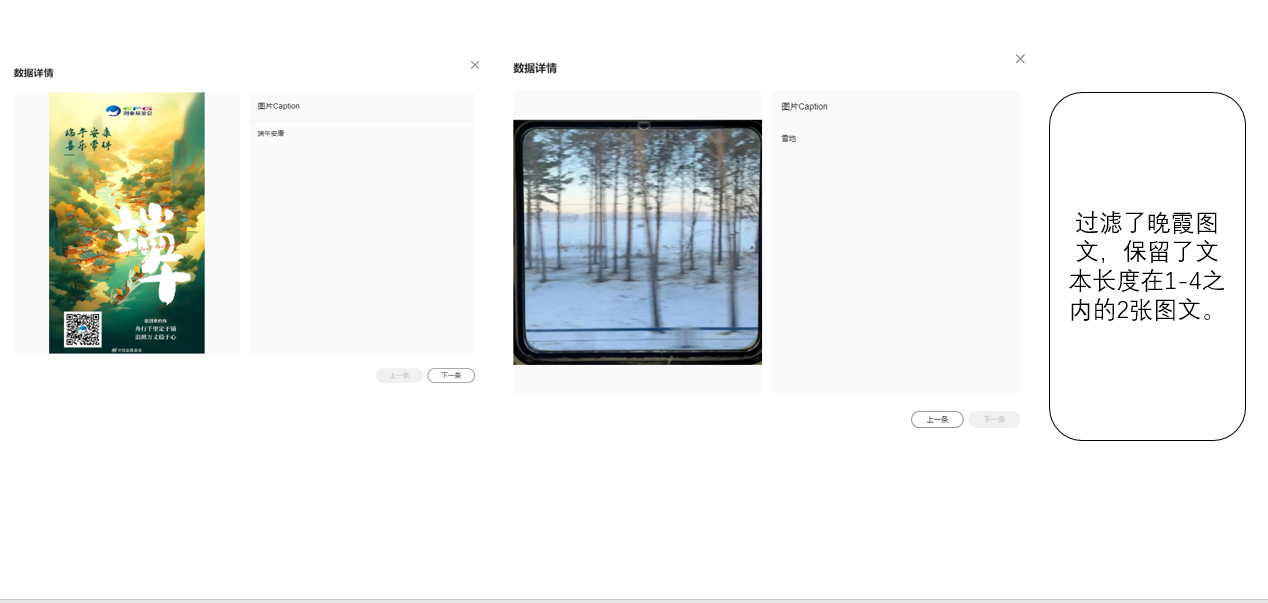

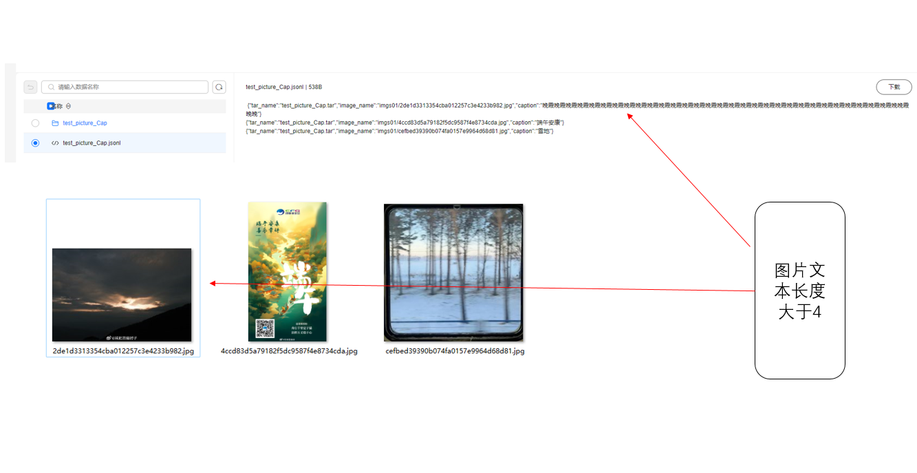

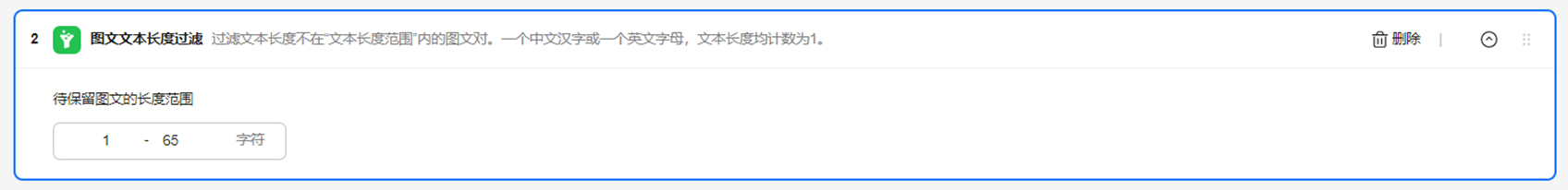

图文文本长度过滤
  • 适用的文件格式:
    tar+jsonl:所有图片保存为tar包。图片支持:jpg、jpeg、png、bmp图片类型。
  • 各参数说明:
    待过滤内容类型:过滤文本长度不在“文本长度范围”内的图文对。一个中文汉字或一个英文字母,文本长度统计为1。
  • 参数配置样例:
  • 过滤样例:
    图1 加工前
    图2 参数配置
    图3 加工后

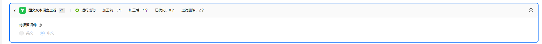

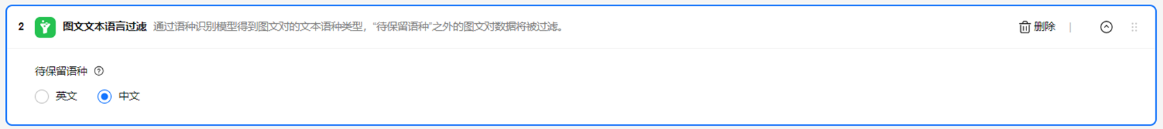

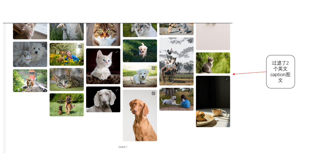

图文文本语言过滤
  • 适用的文件格式:
  • 各参数说明:
    待过滤内容类型:提取图文压缩包中的JSON文本和图片,并对图片进行结构化解析(BASE64编码),方便图文加工算子使用。
  • 参数配置样例:
  • 去重样例:
    图4 加工前
    图5 参数配置
    图6 加工后

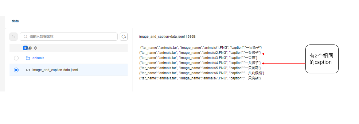

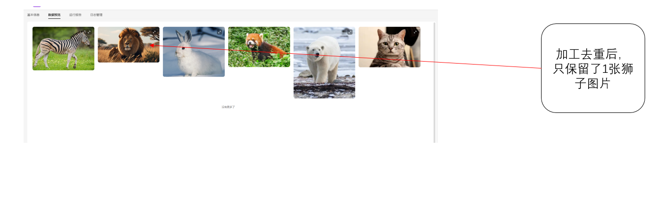

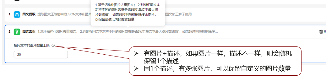

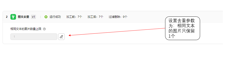

图文去重
  • 适用的文件格式:
  • 各参数说明:
    待过滤内容类型:
    1. 基于结构化图片去重图文。
    2. 判断相同文本对应不同的图片数据是否超过单文本最大图片数阈值,如果超过则随机删除多余图片, 仅保留阈值以内的图文数量。
  • 参数配置样例:

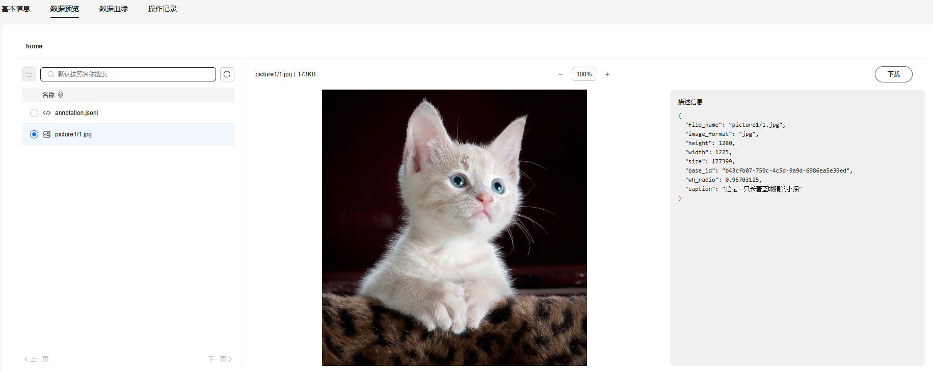

  • 去重样例:
    图7 加工前
    图8 参数配置
    图9 加工后

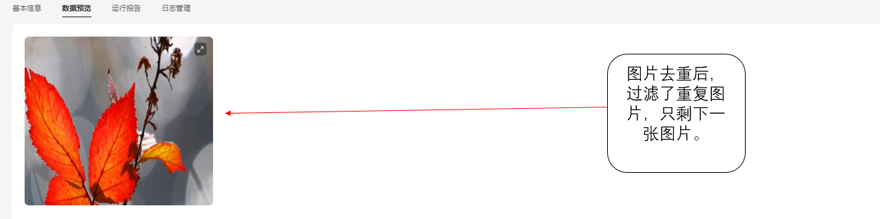

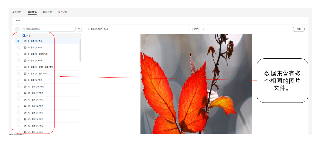

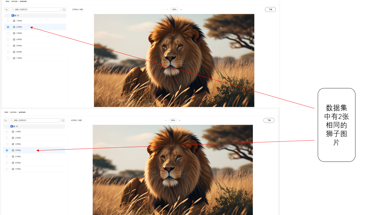

图片去重
  • 适用的文件格式:
    jpg、jpeg、png、bmp。
  • 各参数说明:
    待过滤内容类型:通过把图片结构化处理后,过滤重复的图片/图文对数据。
  • 参数配置样例:
    不需要配置参数。
  • 过滤样例:
    图10 加工前
    图11 加工后

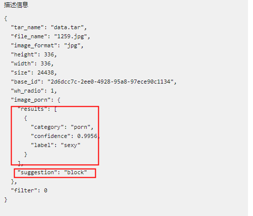

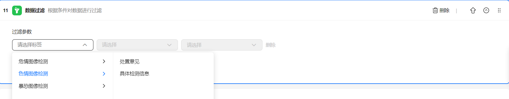

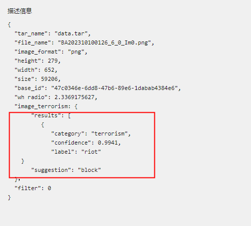

色情图像检测
  • 适用的文件格式:
    jpg、jpeg、png、bmp。
  • 各参数说明:
    待打标内容类型:对图片的涉黄程度进行评分, 分数越高越危险。 评分范围(0. 100), 默认评分≥50分的图片可视为涉黄图片。
  • 参数配置样例:
    不需要配置参数。
  • 检测样例:
    检测结果以image_porn对象存储在标注文件中:
    suggestion:对文件检测是否通过的结果,pass代表审核通过无相应的问题;review代表需要人工复核,您可以按照您的审核策略选择放通还是拦截;block代表待审文件存在问题。
    confidence:模型结果检测的置信度(注意这里的置信度代表模型给出建议的置信度)。如果suggestion为pass,则为零;如果suggestion为review/block,则为0-1。
    label:模型检测出的具体色情标签,如果未检测出则为空。

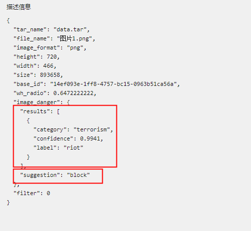

危情图像检测
  • 适用的文件格式:
    jpg、jpeg、png、bmp。
  • 各参数说明:
    待打标内容类型:给危情图片内容打标签。
  • 参数配置样例:
    不需要配置参数。
  • 检测样例:检测结果以image_danger对象存储在标注文件中:
    label:模型检测出的具体危情标签,如果未检测出则为空。
暴恐图像检测
  • 适用的文件格式:
    jpg、jpeg、png、bmp。
  • 各参数说明:
    待打标内容类型:过滤暴恐图像。
  • 参数配置样例:
    不需要配置参数
  • 检测样例:检测结果以image_terrorism对象存储在标注文件中:
    label:模型检测出的具体暴恐标签,如果未检测出则为空。

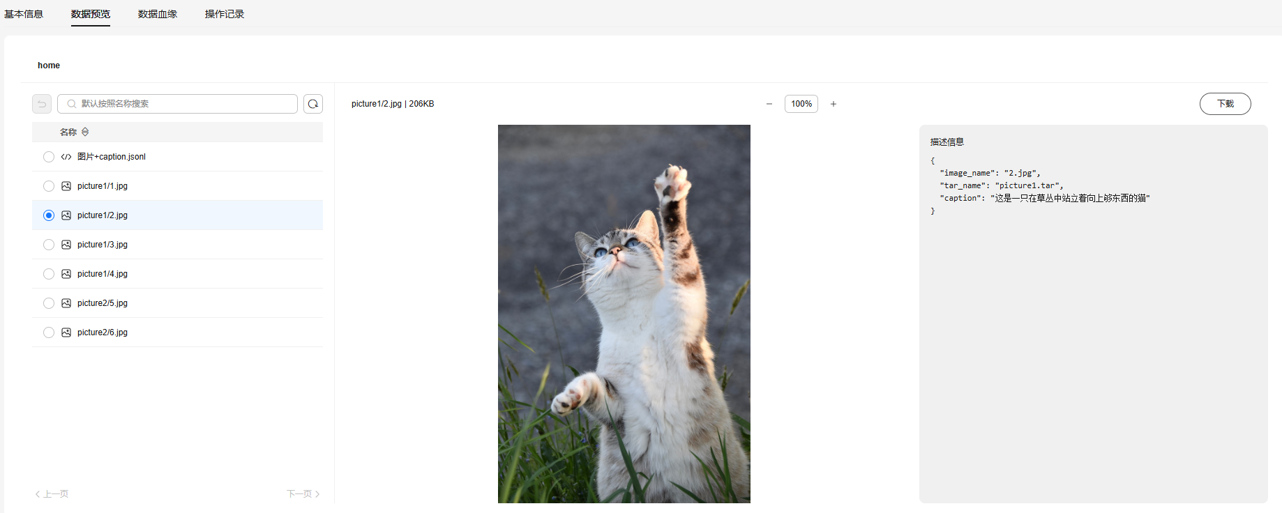

    图12 填写参数

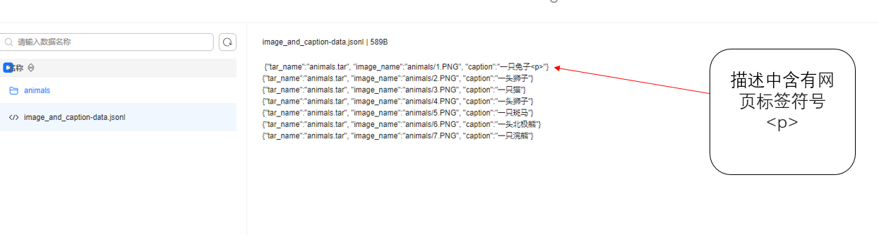

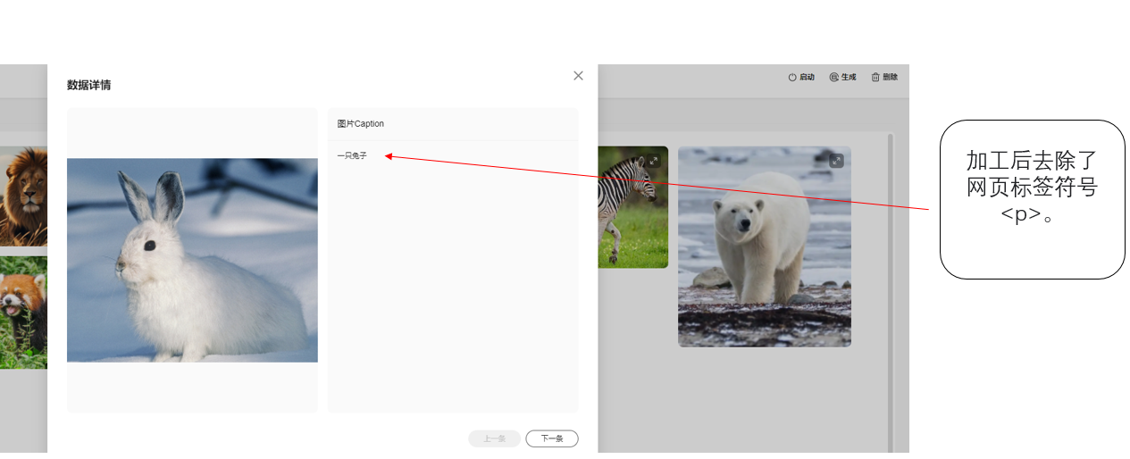

图文异常字符过滤
  • 适用的文件格式:
  • 各参数说明:
    待转换内容类型:将文本数据中携带的异常字符替换为空值,数据条目不变。 如:不可见字符、表情符、网页标签符号、特殊符号、乱码和无意义的字符。
  • 参数配置样例:
    不需要配置参数。
  • 过滤样例:
    图13 加工前
    图14 加工后

    5. 单击右下角“启动加工”,将启动加工任务。
    6. 在“加工任务 > 任务列表”页,单击任务ID,进入“加工任务详情”页,可以看到加工任务基本信息,原始数据来源,生成数据集等信息。
    7. 单击“生成数据集”链接,可以预览生成数据。
