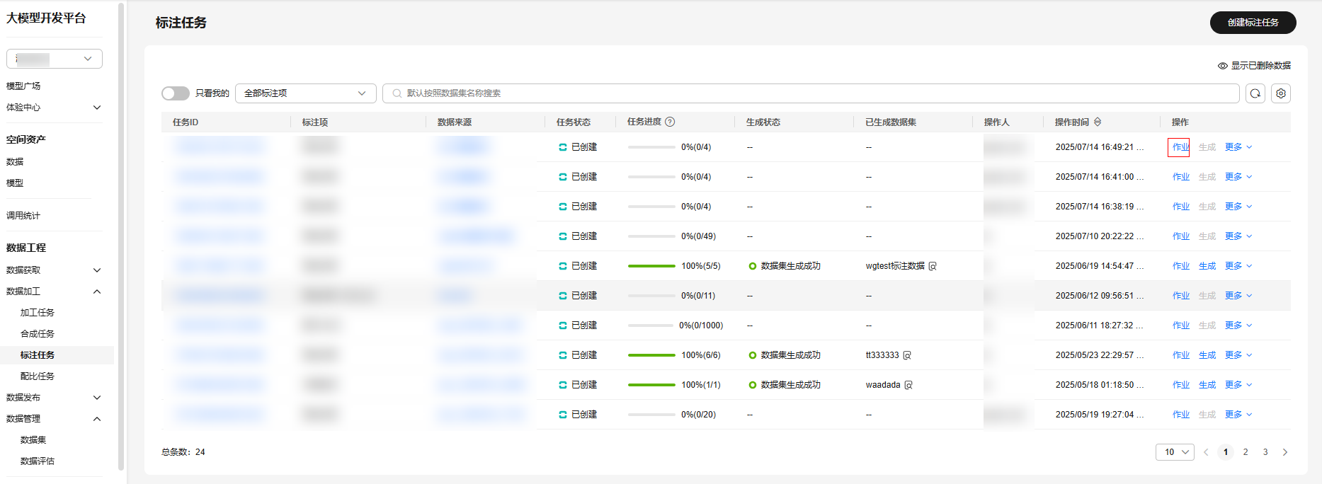

  6. 在“标注任务”页面,单击当前标注任务的“作业”,可执行标注作业任务。

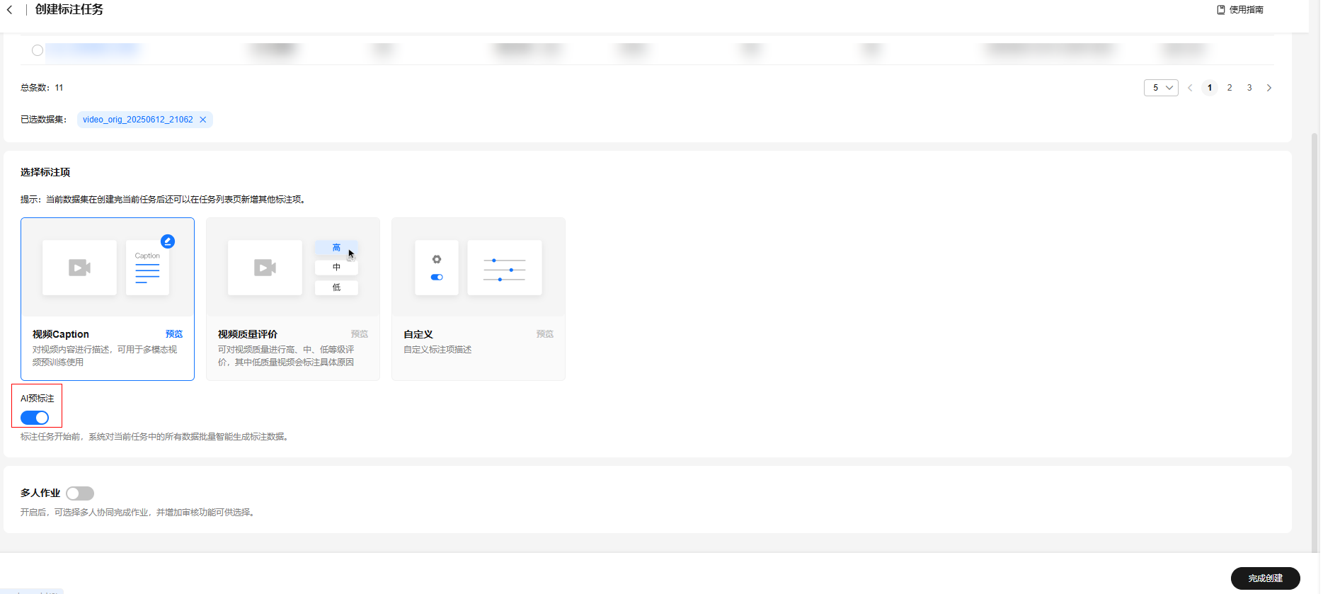

标注任务开始前,系统对当前任务中的所有数据批量智能生成标注数据,具体操作如下。
  1. 在“创建标注任务”页面,选择数据集、开启AI预标注后单击“完成创建”。

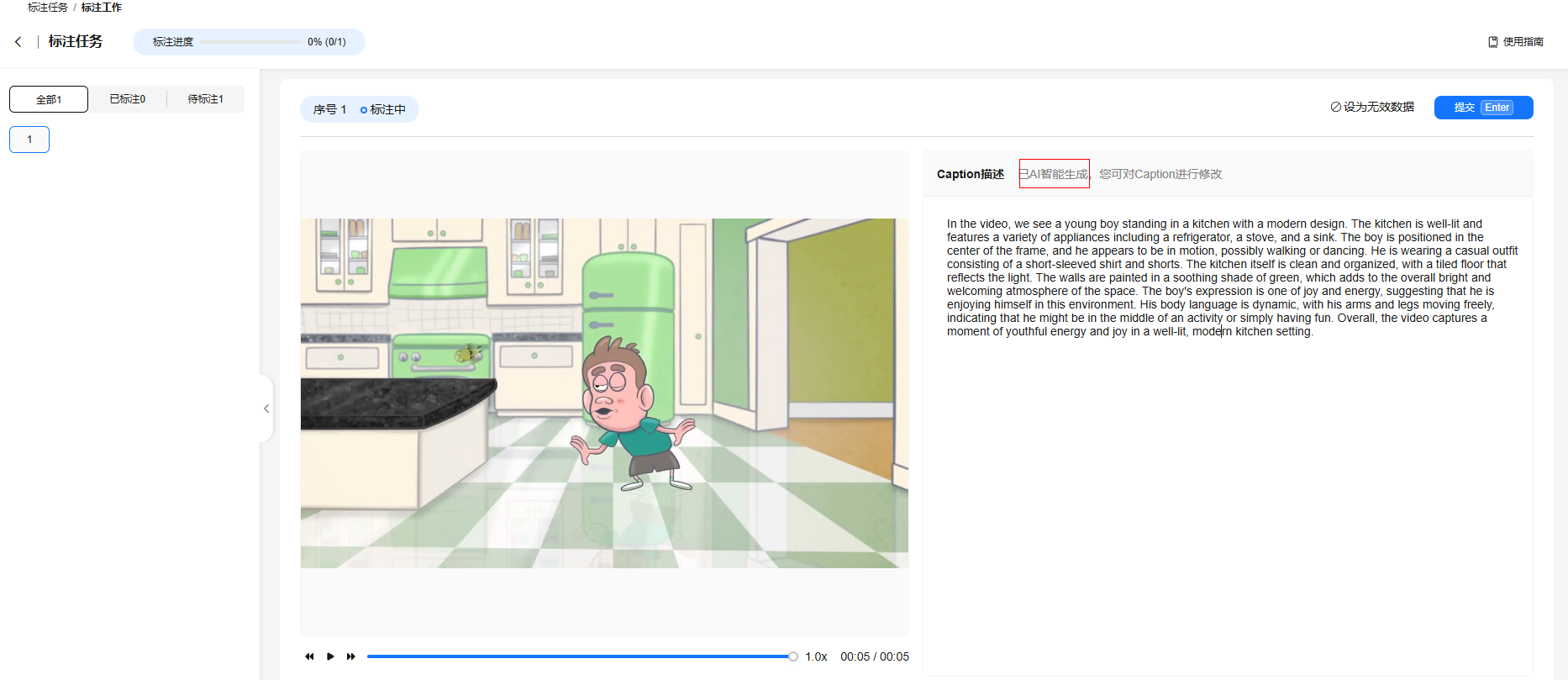

  2. 在“标注任务”页面,单击任务名称对应操作列的“作业”,可进入标注界面。
    图3 标注任务
  3. “Caption描述”框中已AI智能生成描述,可对Caption进行修改后单击右上角的“提交”。
