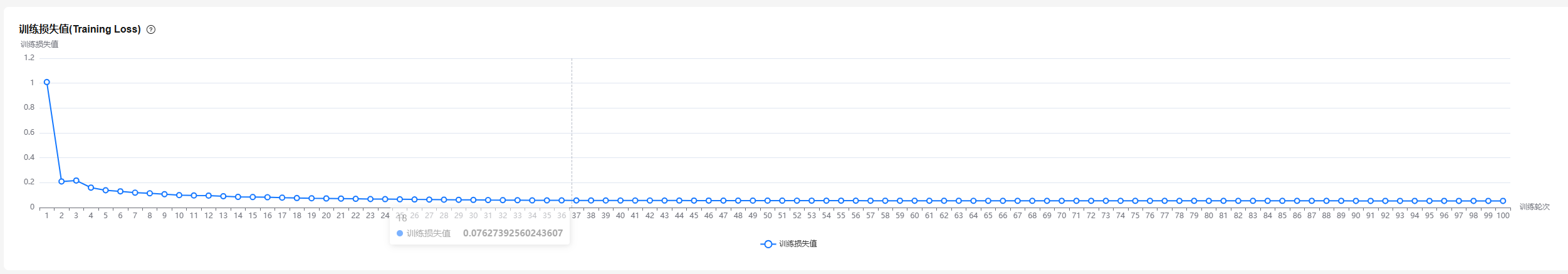

训练损失值(Training Loss)
训练损失值是一种衡量模型预测结果和真实结果之间的差距的指标,通常情况下越小越好。
一般来说,一个正常的Loss曲线应该是单调递减的,即随着训练的进行,Loss值不断减小,直到收敛到一个较小的值。

图1 loss曲线示意图

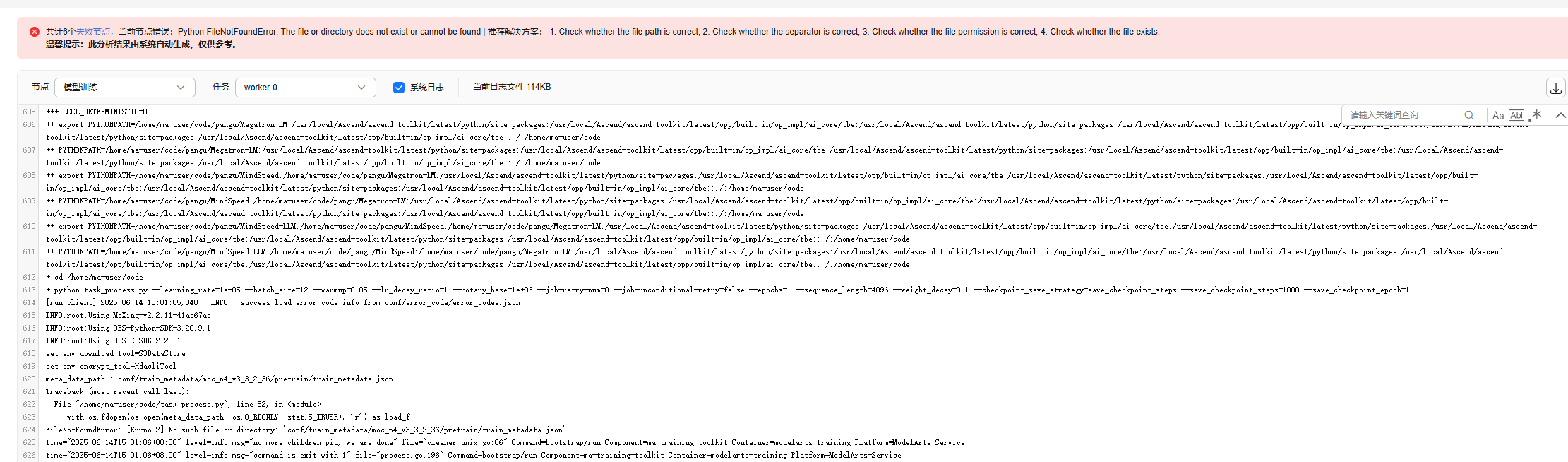

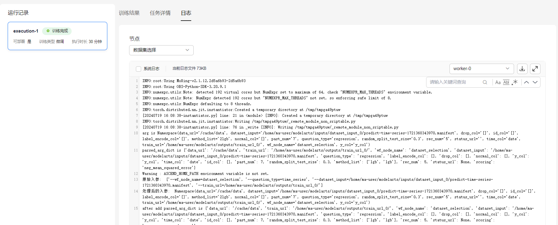

获取训练日志
单击训练任务名称,可以在“日志”页面查看训练过程中产生的日志。
对于训练异常或失败的任务可以通过训练日志定位训练失败的原因。典型训练报错和解决方案请参见预测大模型训练常见报错与解决方案。
训练日志可以按照不同的节点(训练阶段)进行筛选查看。分布式训练时,任务被分配到多个工作节点上进行并行处理,每个工作节点负责处理一部分数据或执行特定的计算任务。日志也可以按照不同的工作节点(如worker-0表示第一个工作节点)进行筛选查看。
图2 获取训练日志

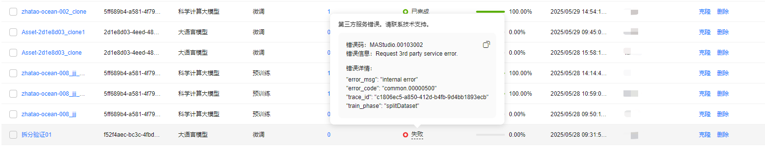

  1. 在训练任务列表查看任务失败原因。
    模型启动训练后,可以在模型训练列表中查看训练任务的状态,当任务状态为“失败”时,可将鼠标放置在“失败”上,可以查看到任务失败的概要信息。

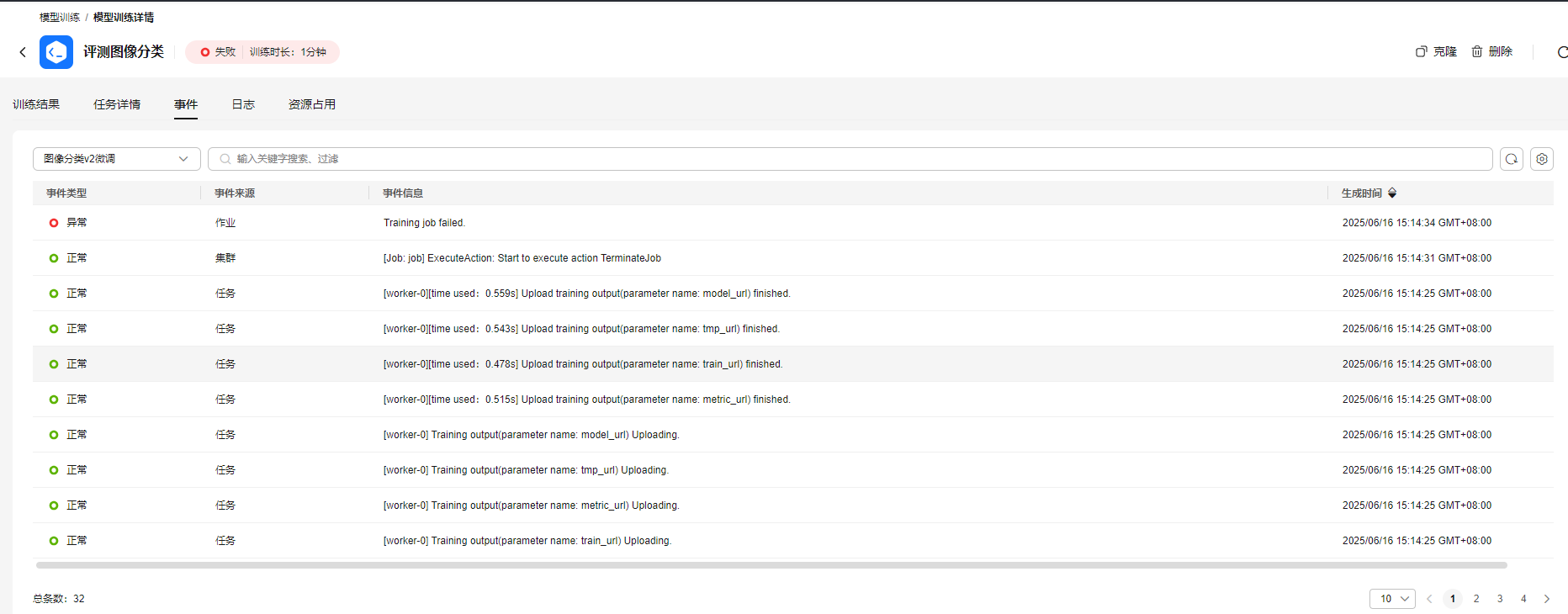

  2. 单击任务名,进入任务详情页查看训练任务运行关键事件信息。
    单击“事件”页签,可查看训练任务子任务运行事件,通过事件可以观察到当前任务的运行情况。事件可以按照“正常、异常、告警”三类事件类型过滤。

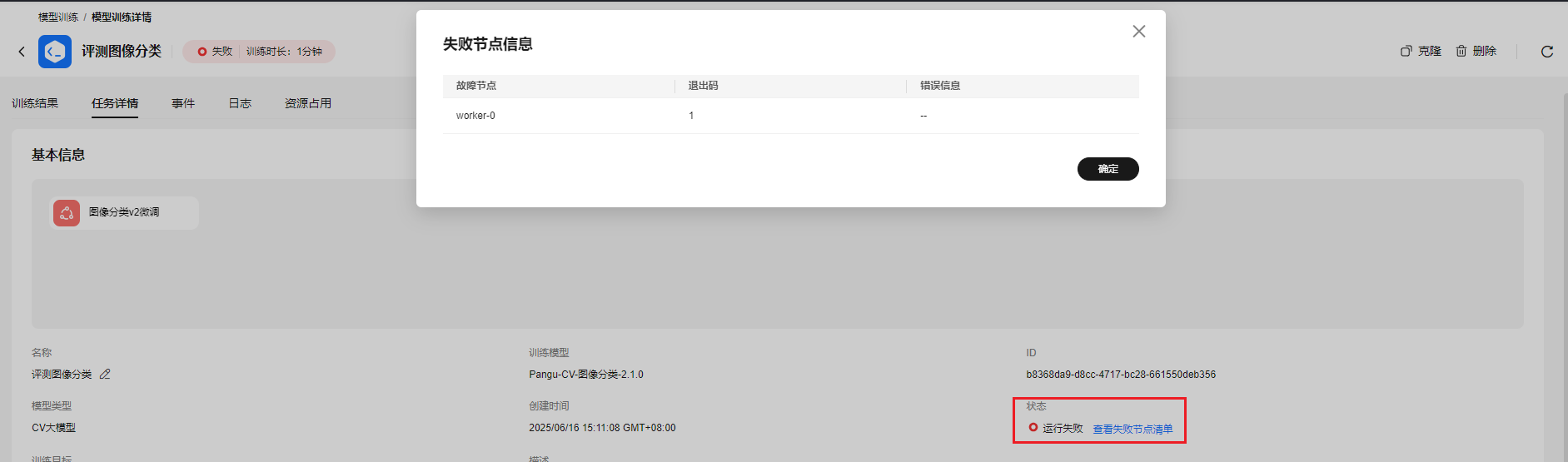

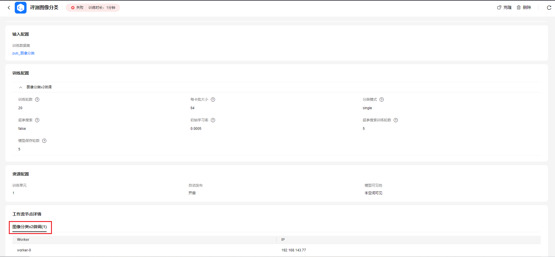

  3. 获取当前任务运行的worker、workerIP以及任务异常退出时的节点和退出码信息。
    在ModelArts Studio训练任务页面单击需要查看的任务名,进入“任务详情”页,在“工作流节点详情”下可以查看到当前任务所运行的节点及IP信息。
  4. 当训练任务运行失败时,可查看“模型训练详情 > 基本信息 > 状态”,单击“查看失败节点列表”获取训练任务故障节点及退出码信息。
  5. 训练作业遇到问题时,可查看“模型训练详情 -> 日志”,多数场景下的问题可以通过日志报错信息直接定位。
    如果训练作业运行失败,ModelArts Studio会自动识别导致作业失败的原因,在训练日志界面上给出提示并对部分常见训练错误给出分析建议。包括失败的可能原因和推荐的解决方案。
    图3 训练错误分析建议
    针对分布式作业,只会显示当前节点的一个分析结果,作业的失败需要综合各个节点的失败原因做综合判断。
