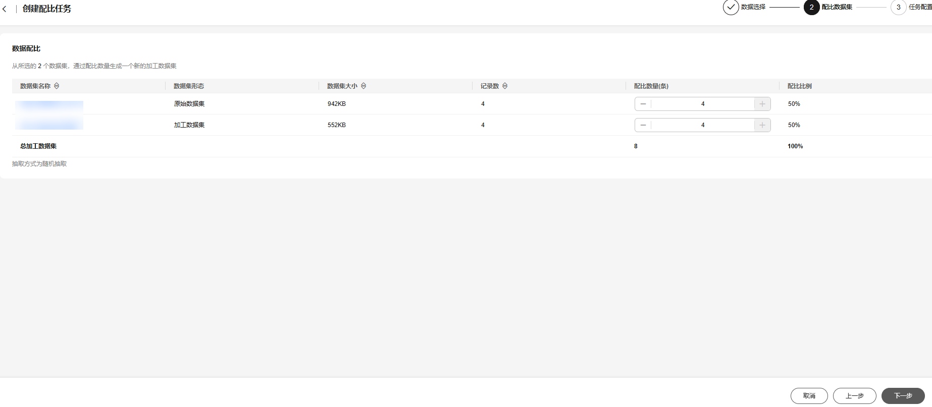

  3. 在“数据集选择”页签选择需要配比的图片类数据集(至少选择两个),单击“下一步”。
  4. 在“数据配比”页面,可以设置不同数据集的配比数量,单击“下一步”。
    图2 数据配比

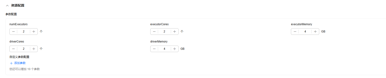

    • 资源配置
      单击展开资源配置,可以设置任务资源。也支持自定义参数配置,单击“添加参数”,输入参数名称和参数值。
      表1 参数配置
      参数名称
      参数说明
      numExecutors
      Executor的数量,默认值2。Executor(执行器)是运行在工作节点上的进程,它负责执行具体的task任务,并将计算结果返回给Driver(驱动程序)。每个Executor每个核同时能跑一个task任务,所以增加了Executor的个数相当于增大了任务的并发度。在资源充足的情况下,可以相应增加Executor的个数,以提高运行效率。
      numExecutors * executorMemory最小值为4,最大值为16。
      executorCores
      每个Executor进程使用的CPU内核数量,默认值2。每个Executor多个核同时能跑多个task任务,相当于增大了任务的并发度。但是由于所有核共用Executor的内存,所以要在内存和核数之间做好平衡。
      numExecutors * executorMemory最小值为4,最大值为16。executorCores和executorMemory的比例需要在1:2~1:4之间。
      executorMemory
      每个Executor进程使用的内存数量,默认值4。Executor的内存主要用于任务执行、通信等。当一个任务很大的时候,可能需要较多资源,因而内存也可以做相应的增加;当一个任务较小运行较快时,就可以增大并发度减少内存。
      driverCores
      驱动程序进程使用的CPU内核数量,默认值2。Driver负责任务的调度,和Executor之间的消息通信。
      driverCores和driverMemory的比例需要在1:2~1:4之间。
      driverMemory
      驱动程序进程使用的内存数量,默认值4。Driver负责任务的调度,和Executor之间的消息通信。当任务数变多,任务平行度增大时,Driver内存都需要相应增大。
      图3 资源配置
