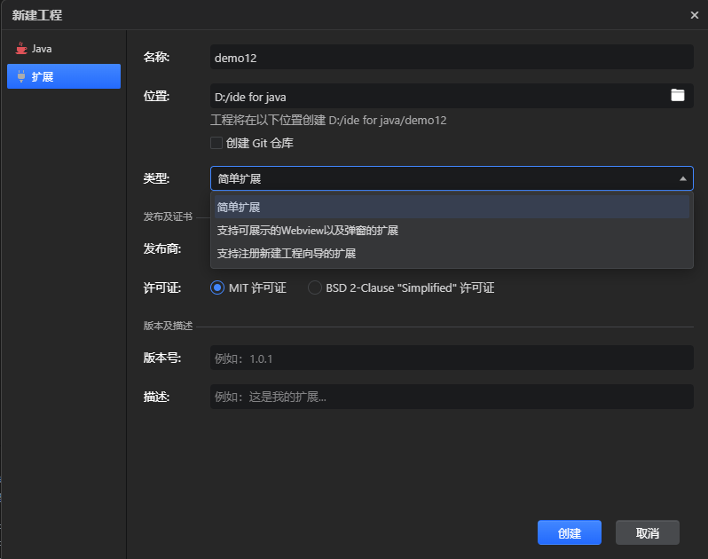

  1. 打开CodeArts IDE,单击菜单“文件 >新建 >工程”,选择“扩展”。如下图所示:
    图1 创建扩展
    • 类型:支持以下三种类型。
      • 简单扩展:不包含后端模板。
      • 支持可展示的Webview以及弹窗的扩展:包含前端和后端的模板。
      • 支持注册创建项目向导的扩展:包含前端和后端的模板。
    • 发布商:发布商必须为扩展市场中已创建的发布商,否则将无法在扩展市场上发布扩展,可在发布前在已创建扩展工程中的package.json 文件中修改"publisher"字段。

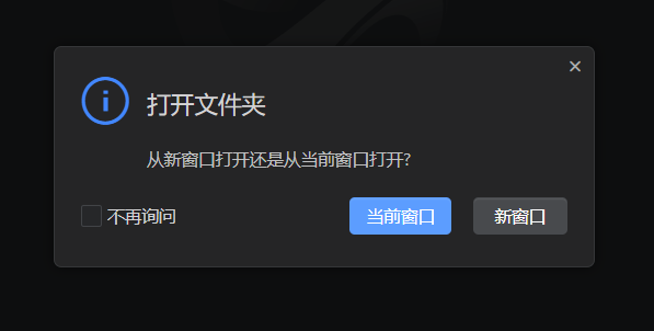

  2. 单击“创建”,等待扩展工程创建完成,选择是否在当前窗口打开新建的扩展工程。如下图所示:
    图2 选择文件夹打开方式

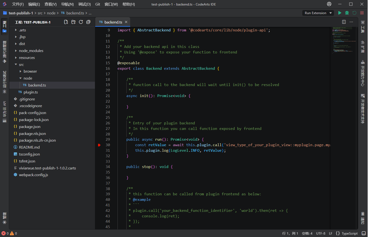

  1. 添加断点:在backend.ts 的 run() 函数中添加一个断点。如下图所示:
    图3 添加断点

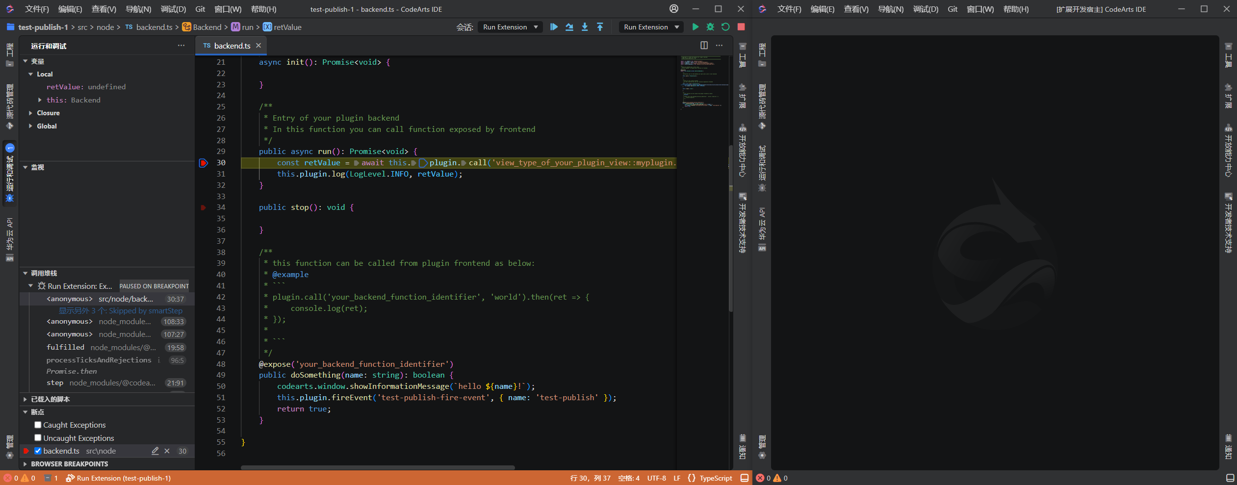

  3. 进入断点,开始调试。如下图所示:
    图5 进入断点,开始调试

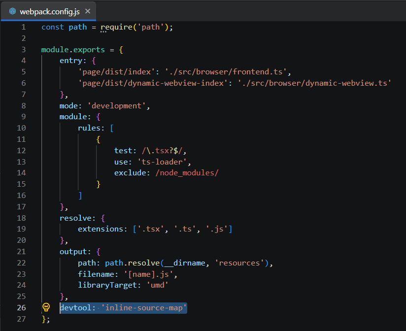

  1. 前端调试前,需要先把 webpack.config.js 文件中的 devtool 配置为 'inline-source-map',然后在命令行执行 npm run prepare。如下图所示:
    图6 修改webpack文件

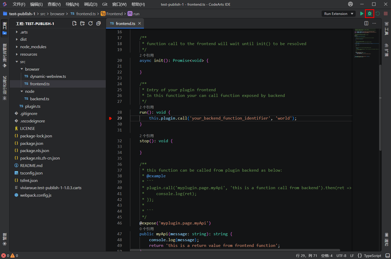

  2. 添加断点:在frontend.ts的run() 函数中添加一个断点。
  3. 打开调试窗口:按 F5 或者单击右上角调试工具栏中的开始调试按钮,打开“扩展开发宿主”窗口。如下图所示:
    图7 添加断点,单击调试按钮

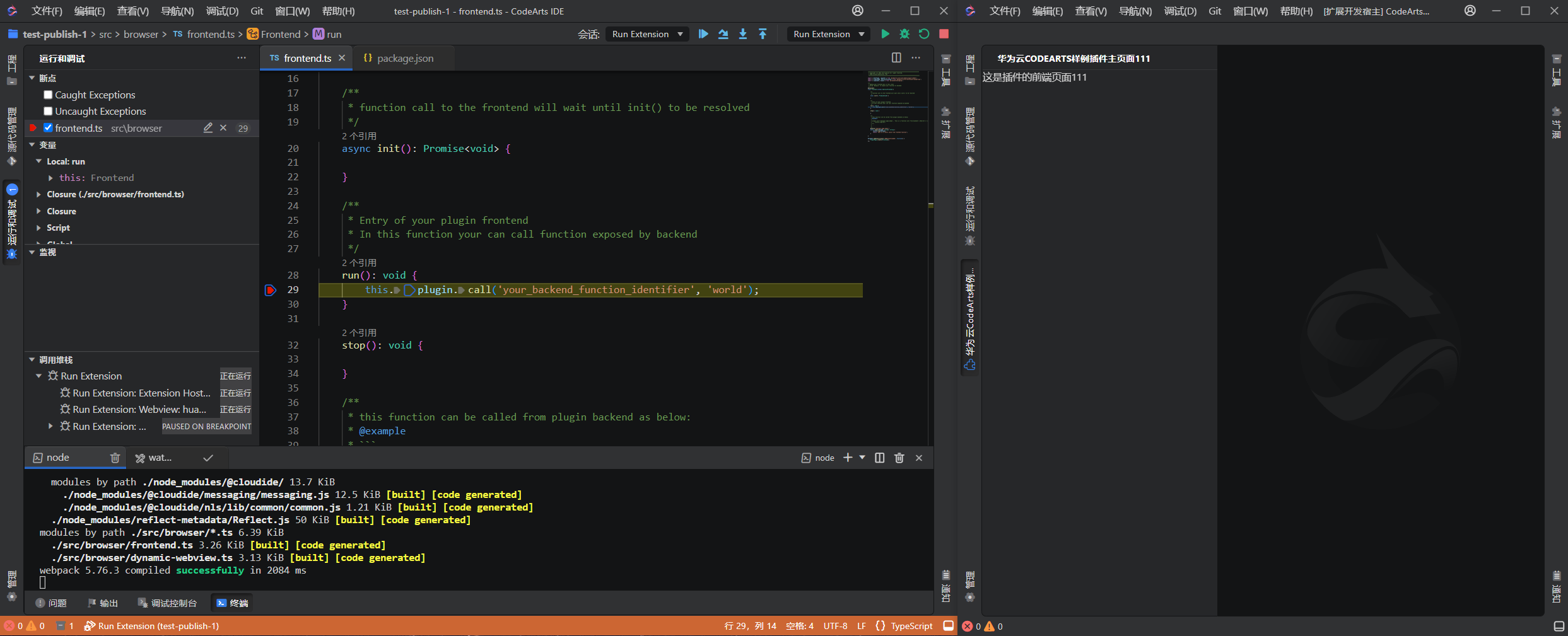

  4. 打开扩展注册的视图,进入断点,进行前端的调试,若无法进入断点,可以使用“Ctrl + Shift + I”打开“开发人员工具”,再“Ctrl + R”重新加载当前窗口。如下图所示:
    图8 进入断点
