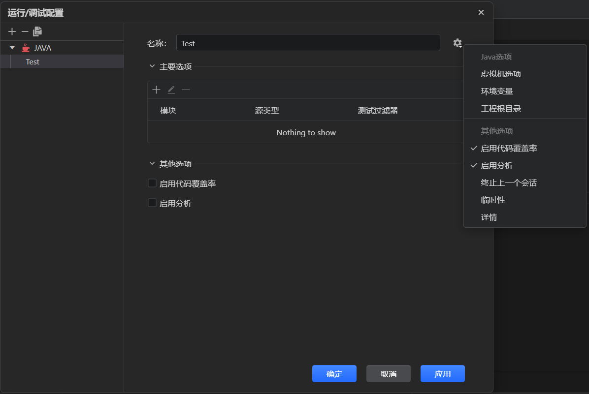

图1 JUnit测试的启动配置
| 配置项 | 描述 |
| 主要选项 | 测试过滤器,过滤要执行的测试用例的模块和类型。 |
| 启用代码覆盖率 | 使用代码覆盖率功能运行任务。 |
| 启用分析 | 启用用于Java堆内存使用情况的JMX分析。 |
| 虚拟机选项 | JVM的额外选项。 |
| 环境变量 | 额外的环境变量。 |
| 终止上一个会话 | 终止具有相同名称的先前运行会话(勾选此选项),或中止启动(不勾选此选项)。 |
| 临时性 | 将配置标记为临时。默认情况下,CodeArts IDE根据指定的限制(默认为10)保留临时启动配置的数量,并在超过限制时自动删除最少使用的配置。如果需要,您可以通过“java.executedConfigurationsLimit”设置来调整此限制。 |
| 详情 | 将附加信息打印到调试控制台,如调试程序启动的命令行信息。 |
| 控制台 | 在 “运行和调试”面板的“控制台”子视图(internal-console)或集成终端(integrated-terminal)中显示调试输出。 |
