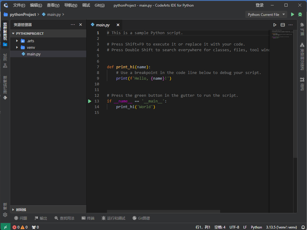

  3. 勾选“创建 main.py 示例脚本”复选框,以便CodeArts IDE使用示例内容填充项目,让您快速试用IDE的主要功能。
  4. 单击“创建”。CodeArts IDE将创建并打开项目,在项目根目录下的“venv”文件夹中创建一个新环境,并将其设置为项目解释器。
    图2 打开Python项目
