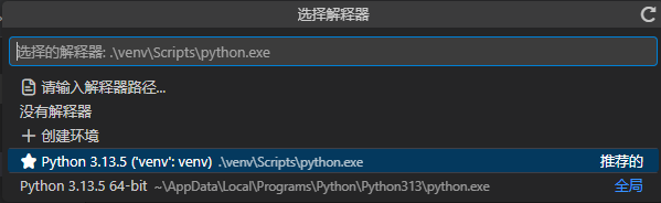

  1. 在命令面板(“Ctrl+Ctrl”/“Ctrl+Shift+P”)中,搜索并运行“Python: 选择解释器”命令,或者单击状态栏右侧的按钮,如图1所示。
    图1 运行解释器
  2. 在“选择解释器”对话框中选择“创建环境”。
    图2 创建环境

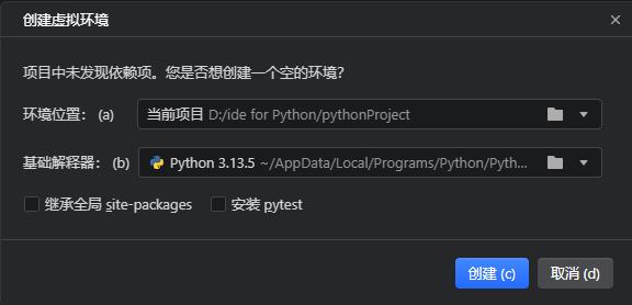

  3. 在打开的“创建虚拟环境”对话框中,选择需要应用的环境创建选项。
    图3 创建虚拟环境
    1. 在“环境位置”中选择环境新建的目标路径,可以选择项目路径、默认虚拟环境路径或是任意路径。单击浏览按钮()手动指定路径。
    2. 在“基础解释器”列表中选择一个已安装的Python解释器,或者单击浏览按钮()来手动指定解释器路径。
    3. 勾选“继承全局site-packages”会将全局Python中可用的所有包安装到创建的虚拟环境中。
    4. 勾选“安装pytest”将会安装pytest包。
  4. 单击“创建”。CodeArts IDE将在指定的文件夹中创建一个新的环境,并将其设置为项目的解释器。该环境将包含全局Python解释器的一个副本,并且特定于项目(安装到该环境中的所有包只应用于项目内部)。
